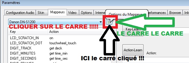

vous n'avez pas besoin de schéma
on va a dit d'aller dans config/mappeurs
En dessous de mappeurs vous avez le nom de votre dispositif (keyboard si vous n'avez rien de branché)
Sur l'extrême droite, vous avez un petite carré (options du mappeur...)
Il vous suffit de faire l'affectation

vous avez l'affectation 1-2, 2-3, 3-4. A vous de choisir
Posted Sun 08 May 11 @ 5:48 am

il s'affiche uniquement quand votre contrôleur est branché
Si pas de contrôleurs de branchés, vous avez comme menu, "utiliser..."
Posted Sun 08 May 11 @ 6:09 am

ET SÉLECTIONNER ensuite la ligne AFFECTATION des platines (de tête) après avoir cliqué sur le ........ CARRE qu'on vous indiques
