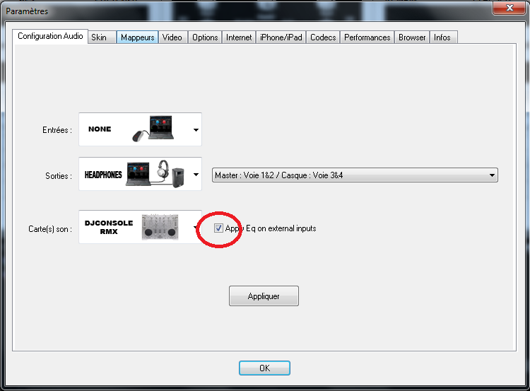

Bonjour et bienvenue en ProUser
Configurez l'option audio de VirtualDJ comme sur l'image

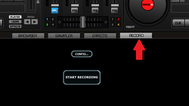

vous trouverez ici et la des informations pour l'enregistrement

Merci pour cette réponse super rapide :)
J'ai la case " apply on ext..." cochée et cela ne fonctionne pas
Pour le record , mille excuses c'est tellement gros que je ne l'ai pas vu :)

Bonjour,
Pour que cela fonctionne chez moi voila la configuration adéquate que j'utilise avec ma RMX :
Entrées : LINE IN
Sorties : HEADPHONES
Carte(s) Son(s) : ASIO RMX
Ne pas oublier de passer aussi en mode ASIO dans la configue de Hercules, l'icone située en bas à droite dans la barre de tâche qui ressemble à un petit CD !
Yan, alias DJ Rewop
ps : et bien sur presser la touche source sur la console ,-)
Entrées : LINE IN
Yan, alias DJ Rewop

J'ai aussi indiqué d'utiliser le mapper de Cioce non mais Rondijou vas ,-))) !!!
Posted Wed 25 May 11 @ 2:22 pm
Oui mais mea culpa :-)
J'avais modifié le "line" mais sans la modif du mapping, ça marchait pas !
Allez, on va dire que tout le monde a gagné, comme à "L'école des fans" ! :-))
Et le mappeur, je dois bien avouer que j'avais pas fort envie de modifier ma config. faites aux petits oignons....
Posted Wed 25 May 11 @ 2:42 pm
