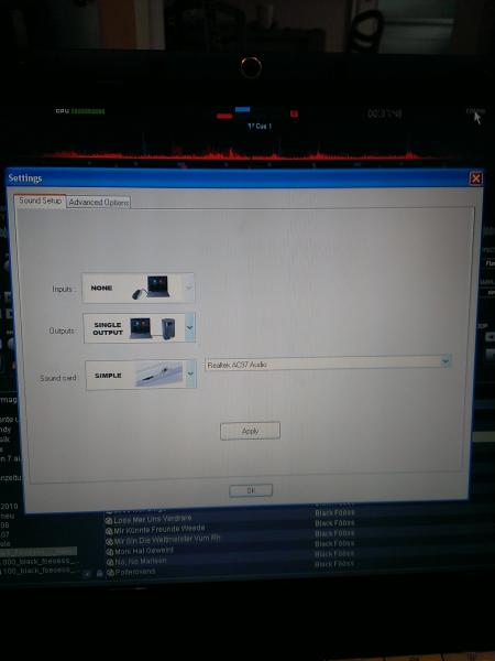

Mein Sound Setup
Posted Sat 08 Feb 14 @ 7:17 am
Hab dir doch geschriebn du sollst die Bedienungsanleitung lesen! Da steht alles drinn, sogar auf Deutsch (Seite 19) wie du das machen musst.
Nicht jeder hat den gleichen Kontroller, toll wenn andere für dich das lesen müssen und es dir dann nochmals schreiben. Lesen musst es ja hier ja auch.
So musst du deine Einstellungen haben und am Kontroller den auf Stellung PC stellen. Und natürlicherweisen den Kontroller mit dem USB-Kabel an den Computer anschliessen.
