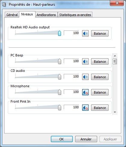

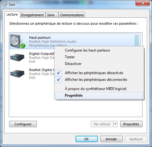

Bonjour,
1) Il parait que XP5 fonctionne sous Windows 7 64 bits.
Tu as du avoir à des niveaux "re-set" volume:
Panneau de configuration -> Son -> Re-régler le volume pour chaque XP "speakre" dans ses propriétés à 100% (curseur vers la gauche-droite
2) Sinon vérifie les mise à jour des drivers

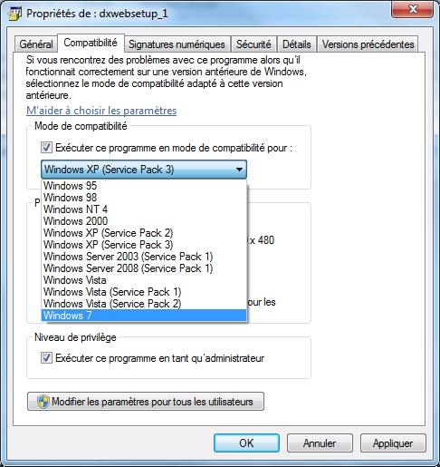

si cela est fait et et ne fonctionne Toujours pas, Alors passe a la numérotation 5)
5) clic droit sur le programme -> propriétaire --> onglet compatibilité et coche Exécuter ce programme en mode compatible pour: [Windows 7] et cocher aussi [exécuter ce programme en tant qu'aministrateur]
si cela ne fonctionne pas toujours pas, fait cette même manipulation pour [windows Vista service pack 1]
Exemple.

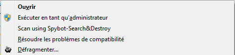

bonsoir
sur windows Seven il faut toujours installé en mode administrateur, windows Seven c'est Vista mais amélioré, Seven et beaucoup plus stable et moins gourmand mais il utilise tous les deux le même principe
si vous avez un .exe comme ça->
il faut installé en mode administrateur, et si il y a un fichier .exe sans le bouclier faite un clic droit dessus et si vous retrouvé ceci:
exécuté le en mode admin, est si il n'a rien comme Limol dit ça arrive installé le normalement et esperant que ça fonctionnera ;)

De rien FETE63
je savais qu'il falait installer VDJ et les drivers en Mode Administrateur sous vista et win7, mais c'est lylian qui m'avait fait remarquer ce petit bouclier si on pouvait installer en mode Administrateur ou pas, merci a Lylian au passage.
