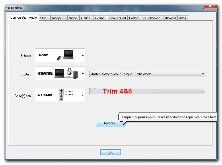

Me revoilou.
Je retente encore...
Voici la config actuelle et je n'ai toujours pas de pré-écoute ( sauf le titre qui passe par les enceintes )
http://www.servimg.com/image_preview.php?i=244&u=13839105
http://www.servimg.com/image_preview.php?i=245&u=13839105
Posted Fri 22 Apr 11 @ 7:17 am

marko59 wrote :
Me revoilou.
Là tu parles!
N'oublie pas que le commutateur à coté de la sortie casque de la Trim doit être en position 3-4 si tu veux avoir la pré-écoute. Autrement, en position 1-2, tu écoutes le mix principal...
Posted Fri 22 Apr 11 @ 12:12 pm
