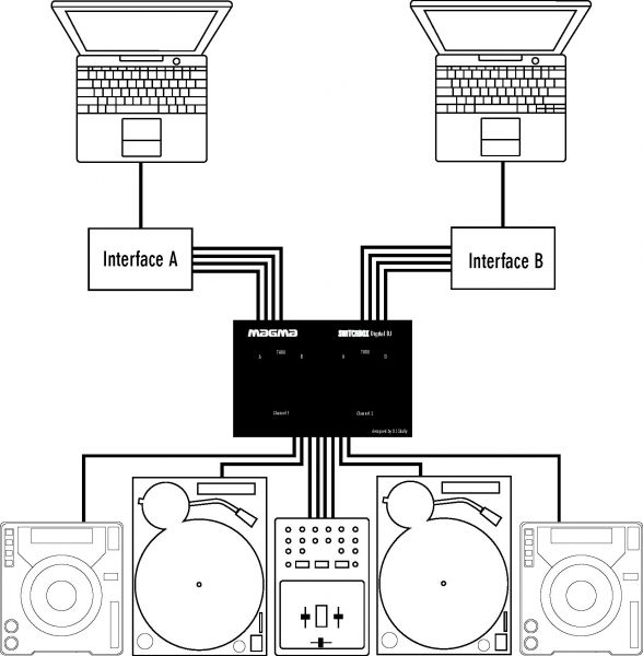

oder die magama box.
.jpg)
wobei ich die key besser finde.
gruss azze
.jpg)
gruss azze

Magma Box ist Plastik Müll ...
Posted Thu 21 Apr 11 @ 8:16 am
