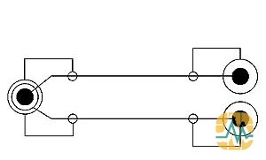

Il vous fait un câble de ce genre :
Posted Tue 19 Apr 11 @ 9:14 am
Posted Tue 19 Apr 11 @ 9:22 am

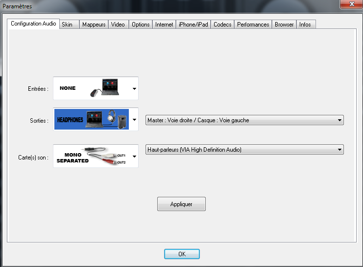

cela ne fonctionne pas malgré les réglages comme sur le screen ?
Posted Fri 22 Apr 11 @ 10:41 am
ben non c'est sa le probleme je ne sait plus comment faire a part acheter une carte son usb
Posted Fri 22 Apr 11 @ 10:49 am

Je rappel quand même que le câble doit être STEREO JACK du côté de l\'ordinateur et ensuite avoir une séparation des signaux droite - gauche en 2 câbles MONO JACK (ou cinch ou rca cela fonctionne aussi) mais SURTOUT d\'un côté STEREO (côté carte son) et MONO à la sortie de ce câble avec un scindage en 2 !
Schéma technique pour que cela fonctionne :
Après avec une carte son externe il est sur que le son vas être mieux vus que le tout vas être en stéréo mais nous avons répondus à vos questions sur comment faire la pré écoute avec votre carte son ,-)
Posted Fri 22 Apr 11 @ 11:21 am
