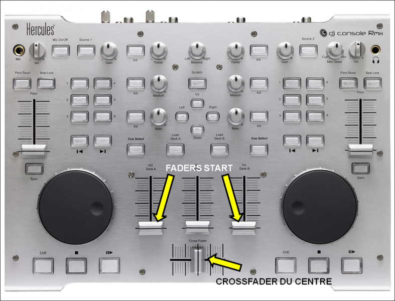

Merci Limol!
Oui je mix avec la rmx et mes faders start restent au max les deux et ma config audio est telle que tu l'as citée
Mais dans ce cas là,même soucis alors:si le crossfader est à droite ou à gauche,comment faire pour entendre la préécoute de l\'autre platine?
J\'espère que nous parlons des mêmes commandes et que je te comprends (une image ci après sur ce que je comprends)
