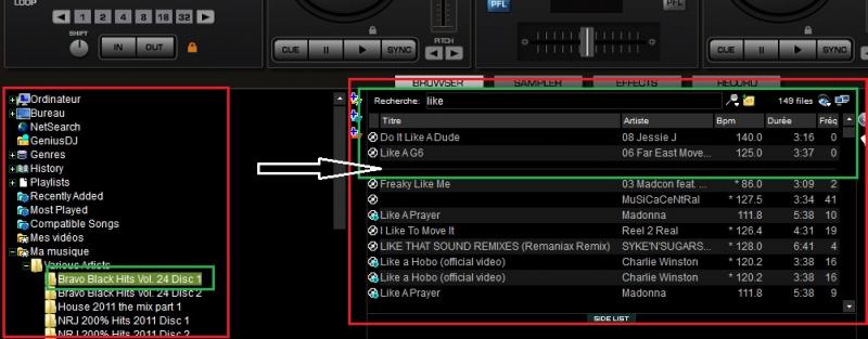

Effectivement mais pour réduire le temps de chargement des listes et accélérer la recherche il faut que les fichiers soit indexés !
Petite astuce :
1 : faire ajouter à la base de donnée tout le disque dur ou les disques durs directement depuis la racine comme c:\\ ou d:\\ etc...
2 : quand vous faites une recherche dans un répertoire voila ce que cela donne (voir image)
En vert, ce qui ce trouve dans le répertoire sélectionner donc on peux dire le répertoire courant en surbrillance.
En rouge, tout ce qui est dans les autres répertoires indexés ou disque dur indexé !
Et ce qui fait la séparation c'est la ligne grise, ce qui est au dessus donc en vert répertoire courant et ce qui est dessous la ligne grise tout le reste ,-) ... (voir la flèche blanche)
