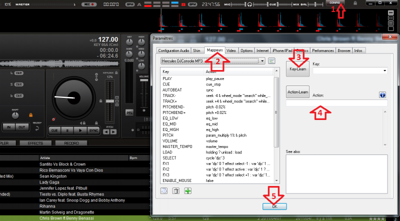

bonjour
alors pour mappé une touche de votre controleur RMX rien de plus simple, dans vdj allez sur "CONFIG" (1) ensuite allez sur l'onglet "mappeur" (2).
dans le mappeur appuyez sur "key learn" (3) et ensuite appuyé sur la touche de la RMX que vous voulez mappé, une inscription va apparaitre dans la case juste a coté (cela veut dire que vdj a pris la touche en compte)
ensuite dans la case en dessous d'action learn (4) tu tape (se que j'inscrit et caractère gras) effect beatgrid active ensuite clic sur ok (5) et fait un essai et refait la même manip pour les autre boutons que vous désirez mapper
[edit]plus rapide beusy
