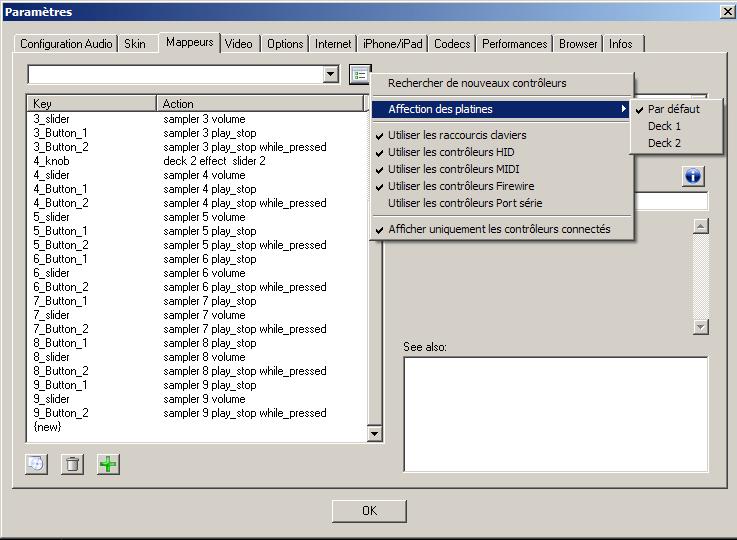

Configuration audio à faire:
Entrée: None
Sorties: External mixer
Carte son: ASIO Driver [Audio 4 DJ]
Il faut aussi vérifier l'affectation des platines.
Allez dans Config --> Onglet Mappeur --> Option du Mappeur et cocher (Deck 1 et Deck 2)

Entrée: None

Merci Limol, j essaye ca et je te tiens au courant :)
Posted Wed 06 Apr 11 @ 8:43 am
Désole Limol mais aucune assignation midi sur la nuo4 ??? on dirait qu elle n est pas reconue
Posted Wed 06 Apr 11 @ 12:16 pm
Si tu veux aussi que la NUO4 fonctionne en Midi
Il faut télécharger le Mappeur Ecler NUO4 Def & Mapper
http://fr.virtualdj.com/addons/8611/Ecler_NUO4_Def___Mapper.htm
Puis tu décompresse le fichier WinRare et tu places le fichier XML Ecler NUO4 mapping dans le dossier Mappeurs
Mes documents\VirtualDJ\Mappers
Et le fichier XML Ecler NUO4 definition tu le place dans le dossier Devices
Mes documents\VirtualDJ\Devices

Un grand merci Limol j ai retrouvé enfin ma NUO4 en midi...le pied. Allez je t embête encore un peu.....sur la première ICDX j ai le numéro 1 et sur
la deuxième aussi.Avant j avais le N° 1 & 2 ?????? Bon sinon encore merci, je vais enfin profiter de la version 7.......:)
