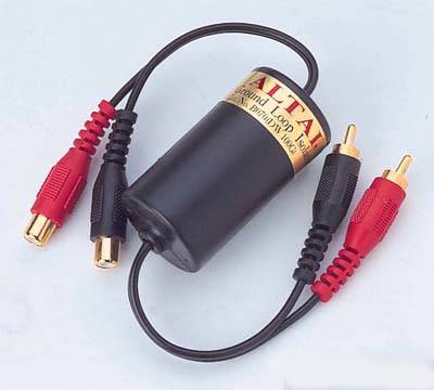

Je suis en vinyle timecode et Vdj, j\'utilise la RMX pour la carte son et contrôleur. J\'ai de temps en temps un petit bruit numérique lorsque je mix. Mes réglages sont parfaitement correct par rapport à mon ordi. Niveaux latence, je suis en auto sur vdj et ma rmx est sur 512ms d\'origine et depuis le temps je sais que mes configs sont bonnes.
Je jette de temps en temps un coup d\'oeil sur les forums des concurrents et Rane propose dans son boitiers SL3 ceci :
• Isolation \"galvanique\" évitant les bruits venant de l\'ordinateur pouvant interférer sur le trajet du signal
Je me demande ci se n\'était pas mon problème ? techniquement je ne connaissais pas ce terme et j\'ai trouvé sa sur le net :

Posted Wed 16 Mar 11 @ 6:57 am
ca fait un jore de " cLLLuuT " ?
Posted Wed 16 Mar 11 @ 8:39 am
Je le trouve pas en vente
Posted Wed 16 Mar 11 @ 9:48 am
si tu utilise un ordinateur portable façon facile de supprimer le bruit parasite qui peux exister !
COUPER la masse de l'alimentation secteur ... ,-) ... radicale !
Posted Wed 16 Mar 11 @ 10:06 am
Oui, mais là c'est pas un bruit parasite constant qui en cause, c'est pour éviter les bruits venant de l'ordinateur pouvant interférer sur le trajet du signal timecode.
Ou alors peut être que c'est la même chose ? Je sèche un peu !!!

Pour mon problème j'ai demandé à Hercule et voici leur réponse :
Effectivement, votre soucis est du à un problème de parasitage audio/électrique.
Nous pouvons vous proposer plusieurs solutions:
- La première serait de ne pas brancher votre amplificateur/enceintes sur la même multi-prise que votre ordinateur;
- La seconde comme vous l'avez mentionné serait de se procurer un isolateur électrique qui effectivement permettra de supprimer les parasitages audio:

Nouvelle réponse de hercule sur l'isolateur galvanique usb :
Si votre réseau électrique est composé de deux sous réseaux voisins dans ce cas l'isolateur galvanique est conseillé, sinon un isolateur de type enterrement sera adéquat pour enlever les soucis de parasitages audio.
Dans tout les cas, merci de prendre en compte les suggestions faites auparavant.
