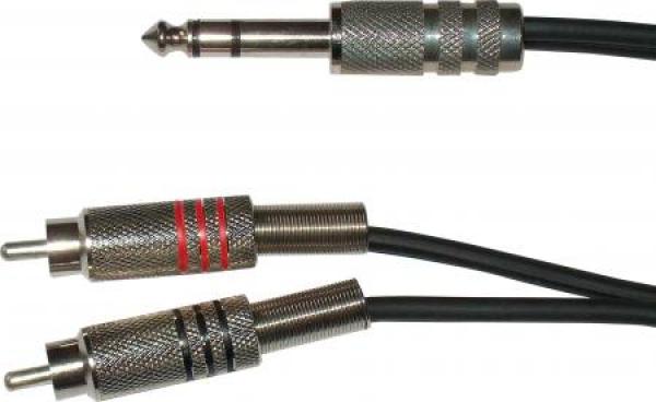

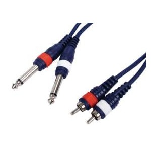

Edit : et effectivement comme indique Beusy les sorties JACK sont en mono ... il faut employer des câbles de ce genre pour que cela fonctionne --->
BON
Mais SURTOUT PAS CE GENRE DE CABLE !!!
PAS BON
PAS BON
