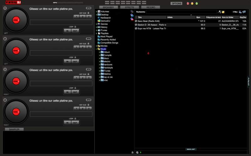

grabzone avant logo
Posted Sun 20 Feb 11 @ 7:09 am

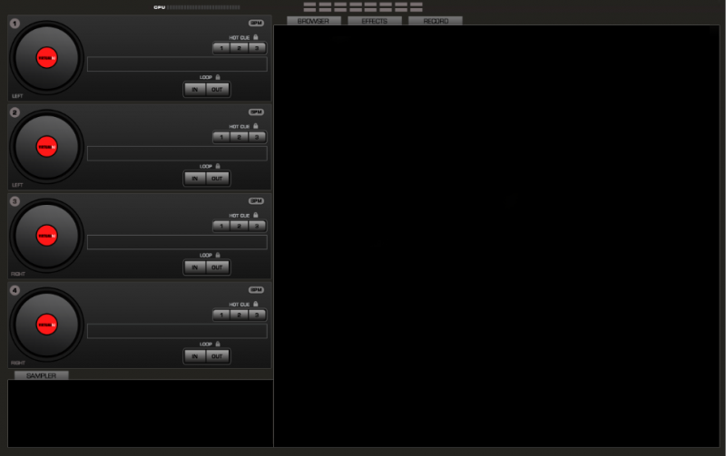

ca avance vite :D
voila un aperçu
voila un aperçu
Posted Sun 20 Feb 11 @ 8:24 am
ALLER
pour ceux qui regarde l'avancement
voila
hésiter pas a me donner des idée ;)
voila
Posted Sun 20 Feb 11 @ 9:00 am

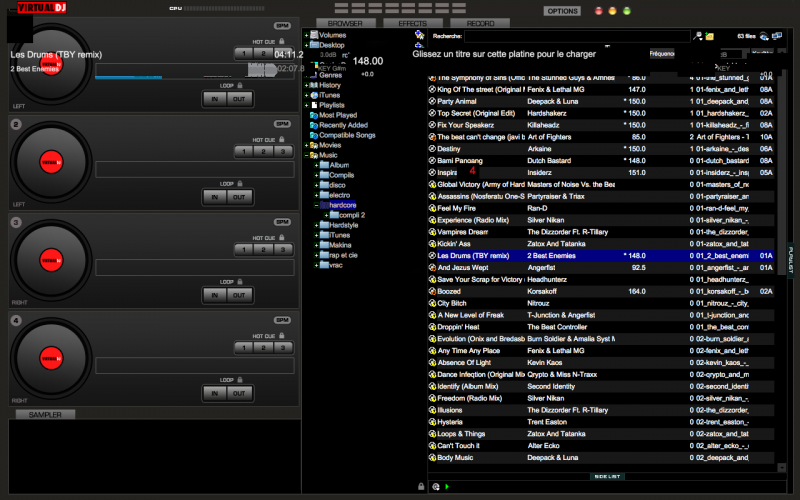

je me prend la tete sur le rond blanc qui tourne en Timecode il es pas tres beau et coupé de temps en temps....
du coup je regarderais ca plus tard , je continue mon intégration du reste.
edit: la suite
edit: la suite
Posted Sun 20 Feb 11 @ 10:04 am

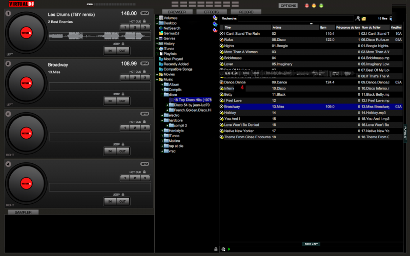

je nettoie le code la pour plus de visibilité
Posted Sun 20 Feb 11 @ 12:07 pm
