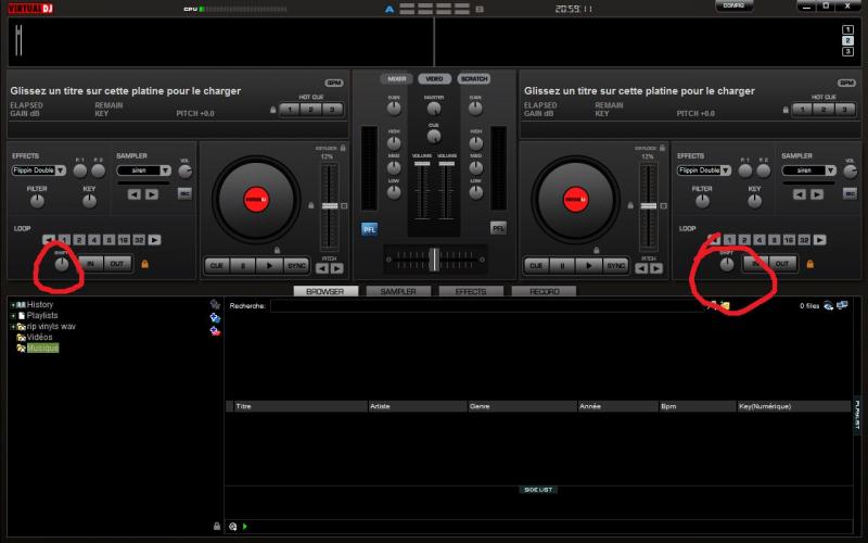

Salut,j'ai un petit soucis avec mes boucles,sur certains tracks je n'arrive plus a faire des boucles parfaites malgrés le cadenas enclenché,je suis obligé de touché au bouton "shift" que j'ai entouré pour que sa tombe nikel,sans quoi sa fait un saut et a l'ecoute le temps que je touche au shift ben sa fait degeu,une idée??

Je pige pas, les boucles sur VDJ sont toujours "parfaites", c'est à dire qu'elles respectent parfaitement le nombre de battements sélectionnés (2 - 4 - 8 - 16 etc..) et restent toujours parfaitement callées si les réglages sont bons.
La fonction à activer pour ce faire est "smart loop", c'est bien ça que tu active ?

IMPORTANT de savoir ça en passant !!!!
En 1er tu es sur que tes boucles soit justes dans VDJ, enfin le tempo (beat) affiché par des petits carrés au dessous de l'onde WAV ?
Car si il est faux, mal placé normale que tes boucles ne fonctionnent pas !
Je te conseil de mettre un morceaux qui embêtes sur VDJ et de nous faire une copie d'écran de la partie supérieur de VDJ ou l'onde s'affiche !
Sinon tu peux me faire un MP avec ton email comme ça je te réponds et tu m'envois un des morceaux qui "BUG" affin que je l'étudie sur mon ordinateur !

tomman61 wrote :
EDIT:Au fait j'ai oublié de précisé,c'est toujours avec les mémes tracks que j'ai le probléme et pas d'autres......
Hum,il est clair que sur certains morceaux les "carrés" ne sont pas en face,au début a chaque ouverture de vdj je les réalignés,je dit au debut car je ne le fais plus depuis bien longtemps etant donner qu'il faut le refaire a chaque fois qu'on rouvre vdj,je comprends pas d'ailleur que sa ne soit pas garder en mémoire,vous faites comment en pleins mixe?vous réaligné chaque morceau a chaque fois????je suis curieux de voir vos réponces a ce sujet.
Par contre je n'ai pas regardé si c'etait lié a mon probléme ou pas,je vais regardé.
Posted Wed 23 Feb 11 @ 2:04 pm
Je viens de verifier et finalement j'ai trés peux de tracks "décalés",donc pas sur que sa vienne de la.Par contre est ce que quelqu'un a un petit peux de temps a perdre pour me réxpliquer pour caler avec les "ancres"?Ce que je comprends pas c'est que je cale sur 2,4ou 8 beats ben au final c'est toujours décalé quand j'avance un peux plus loin,et dés que je ferme et réouvre VDJ ben faut recommencer.........
Posted Wed 23 Feb 11 @ 2:49 pm
