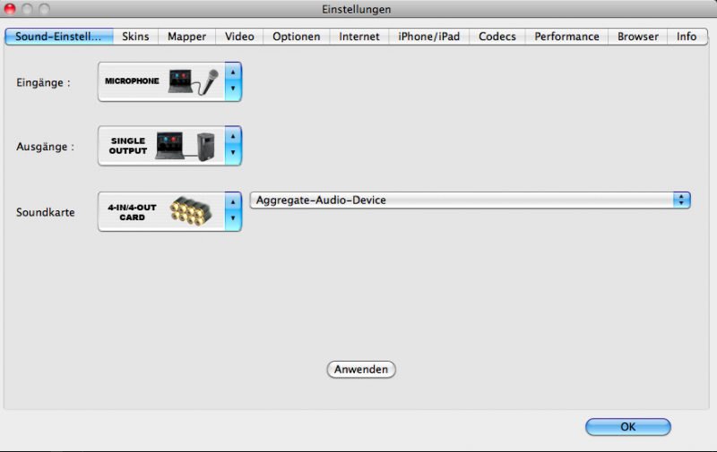

Kann ich immernoch nicht nachvollziehen
2Versuche gemacht:
2Versuche gemacht:
Posted Mon 14 Feb 11 @ 4:10 pm
Interessant. Ich hab das so wie du es gemacht hast, noch gar nicht getestet, weil ich dachte, dass ein Mikro ohne Output wenig Sinn ergibt. Aber mit genau diesen Einstellungen klappt es bei mir auch.
Wenn ich nun aber noch ein Master hinzufüge und da z.B. Bulit-in Output auswähle erhalte ich den Fehler.

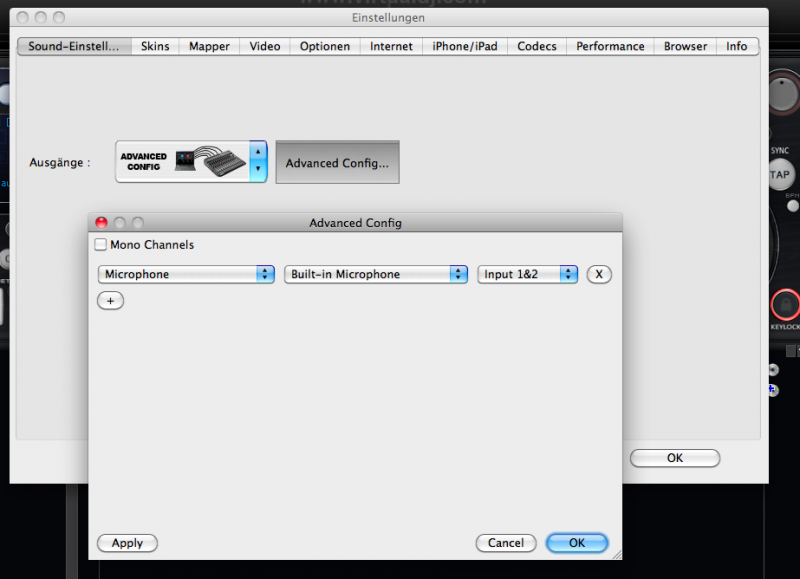

Mach mal folgendes... unter Advance Config wählst du nur Microfon aus... drückst auf OK, drückst auf anwenden und lässt mal einen player laufen.
Du hörst??? nichts... Korrekt!
Dann wähl unter Advance Config zusätzlich zum Mikrofon einen Master Output aus, drückst OK und ..... jetzt kommt Sound.
Also passiert was!!! Ohne das man Apply drückt.
Warum aber das Mikrofon stumm bleibt, liegt daran das es nur auf den input 1&2 geroutet werden kann, also nur mit einem externen funktioniert.
Wenn du dir jetzt nochmal mein erstes Bild anschaust, dort hatte ich eben rückkopplung über das interne Built in Mikrofon... also das hat auch funktioniert.

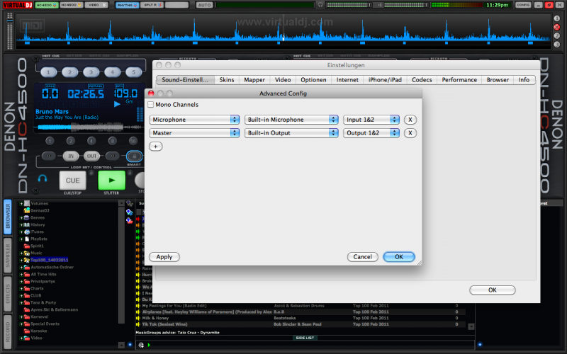

Ich weiß nicht was los ist, aber irgendwie klappt das bei dir irgendwie besser wie bei mir. 1. und 2. Bild mit den Einstellungen gehen ohne Probleme. Aber sobald ich im Advanced Config einen Output hinzufüge bekomme ich nen Fehler (also wie Bild 3).
Posted Mon 14 Feb 11 @ 5:01 pm
