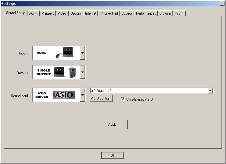

In je Config/Audio Setup moet je instellen:
Uiteraard moet je de ASIO-driver gebruiken die in de link op de 3e regel staat. Doet die het ook niet, dan kun je de aangepaste ASIO4ALL-driver (ook onder dezelfde link) installeren. Behringer claimt dat die "speciaal" voor de Behringer kaarten is bewerkt.
