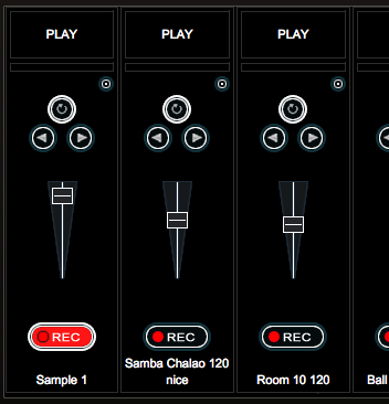

Vjlligo hola, Cismopro tiene razón pero lo voy a explicar de otra manera paso a paso, el sample es para mi la mejor herramienta a nivel audio de este programa (ojo no los que vienen por default que me parecen muy cutres :P), hacer los samples es sencillo, tienes una canción cargada en un deck, le das play y te fijas que el PLF (o preescucha) esté en ese mismo deck que está sonando:
Luego abre el panel de Sampler, presiona el Rec de cualquiera de los 12 samples para iniciar la grabación y vuelve a presionar Rec para parar la grabación, de esa manera se puede grabar una canción completa o simplemente hacer pequeños loops de 2, 4, 8 o los golpes que prefieras, esto es ideal para hacer bases:

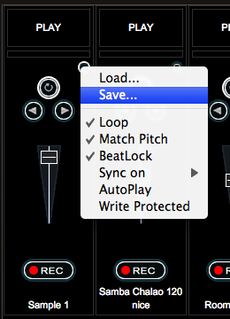

Luego para guardarlo le das click a al boton justo debajo de play y le das a save:

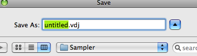

Se abre una ventana y eliges el nombre que quieras darle a tu sample, yo suelo darle el mismo nombre de la canción original y le agrego los bpms para saber a que velocidad está cuando lo quiera usar nuevamente, save y listo.
