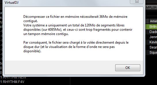

Aussi, il m\'arrive de recevoir ce genre de message d\'erreur lorsque je charge une vidéoclip sur une des deux platines. En bref, ça m\'explique que je n\'ai que 39 mo d\'espace contigu ou quelque chose du genre sur un total de 3456. Les valeurs peuvent varier en fonction du clip chargé.

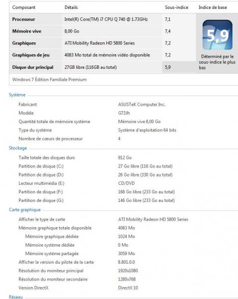

Voici le matos:

Voici le matos:

sa ne serai pas un manque d'espace disque pour la decompression des videos ?

Bonsoir,
Es-tu sur d'avoir la dernière version car quand je vais ici :
http://sites.amd.com/us/game/downloads/Pages/radeon_win7-64.aspx#2
c'est la version 11.1 la dernière en date et la je vois que tu as la 8.8 de plus pourquoi la mémoire système dédiée est à 0% ?
Pas sur que cela soit correcte non ?
Yan
Yan
Posted Wed 09 Feb 11 @ 5:16 pm
Bonsoir,
C'est la dernière version du pilote. Le fichier est nommé autrement car c'est un pack avec le contrôle catalyst center et tout le tra la la.
La mémoire sytème dédier est toujours à '0'.
Salutations.
Happy
Salutations.
Happy
