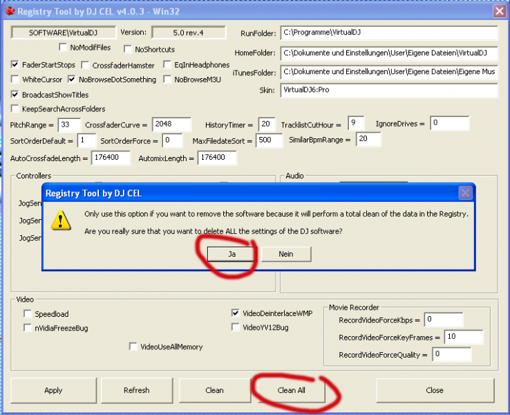

Einfach das hier: Registry Toolfür VDJ by DJCel
Runterladen und nach der Installation auf Clean All klicken. Das löscht alle von Virtual DJ angelegten Registry Schlüssel weg.
Gruß, Heiko
[Edit: Haui war mal wieder schneller - aber ich dafür mit Bild ;-)]
