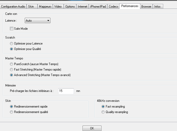

Sinon il serait bon d'avoir une copie d'écran des onglets : AUDIO et PERFORMANCE de Virtual DJ Pro Full ,-)

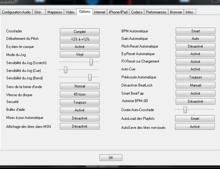

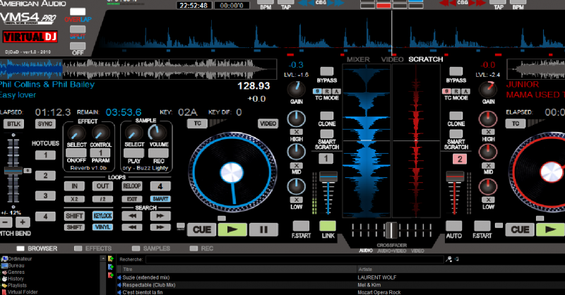

Bonsoir et merci de vos réponses....
Alors j'ai installé la 7.02 et je trouve le son toujours bizarre !! Pas faible mais au contraire quasi saturé................
A propos des gains !! sur la VMS4 je reste à -0 ou +2 !! Par contre je constate sur la skin le gain qui bouge en fonction du morceau que je charge....
Voyez ma config...
Voyez ma config...
