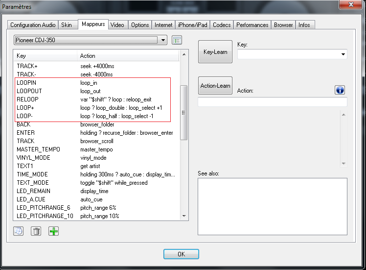

Non, michel franck utilise les Cdj 350 en MIDI ;)
Quel est exactement le problème ? a ce que j'ai pu comprendre vos boucles ne sont pas calées au Tempo ?
A mes Souvenirs (et je pense que les deux mappeurs sont similaires)
sur les Cdj 400 les touches Loop Divide étaient Mappées de façon a augmenter ou diminuer la longueur des boucles .
Si vous voulez effectuer une Loop avec VDJ & les Cdj 350 ,caler d'abord le Tempo ,
ensuite loop in (point d'entrée de la boucle)et Loop Out(point de sortie)
le Smart Loop sert a corriger les boucles automatiquement , par exemple si vous faites une boucle sur 5 temps
avec le smart loop activé elle se transformera en boucle a 4 temps ;)
Si j'ai bien compris , vous voulez que les Loop soit directement calées au tempo ,
cela doit être possible en modifiant le mappeur et avec la bonne action;)

les loops sont bien mapper dans vdj, en tout cas configuré dans le mapper de mon vdj
moi aussi c'est ce qui s'affiche mais ca ne doit pas etre le bon mappage pour faire une boucle auto ce doit etre pour le mappage pour une boucle manuel ,
car pour faire une boucle automatique quand le titre est en lecture ou en pause il faut directement appuyer sur les boutons loop divide + ou -,
avec vdj je mets ma boucle manuelement est je change si je veut 2,4,6 etc .... 32 temps , mais normale mant je peut poser un boucle auto sans passer par les boutons in/out
Posted Fri 07 Jan 11 @ 5:16 am
Alors c'est ce que je dis les amis pour la nième fois !
Mappe toi même un bouton de ta CDJ avec comme action (Loop 4 ou loop 8 etc... Et le deck correspondant évidement)
