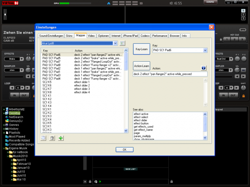

Mach mal einen Screenshot von Deiner Config/Mappers wenn der Controller angeschlossen ist.

Hier das Bild

Das scheint aber alles soweit zu laufen. Der Controller wird erkannt und Mappings sind da auch schon welche mit dabei.
Was genau erwartest Du denn, bzw. was funktioniert denn nicht ?
