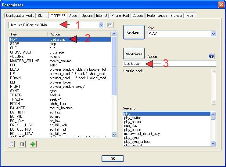

Voila j'aimerai créer une New Config je suis sur Hercules Rmx avec Virtual DJ 6 et avec mes 2 deck passer des son rapidement devient parfois compliqué. Et sur un Logiciel j'ai vu que quand on à le deck A par exemple qui tourne et qu'on y place un son à la suite le son qui suit tourne se met en marche. Alors voila j'aimerai ajouter cette fonction à mon Virtual DJ.

Nan pas vraiment :/ Ce que je voulais c juste ajouter à Load la fonction Play.
Posted Thu 30 Dec 10 @ 1:58 pm

il te faut alors ajouter le Script dans case action du mappeurs, load & play
Mais avec ta version je ne crois pas que tu as accès a l'onglet Mapper.
voila comment faire si tu as accès a l'ongel mappeurs.

Parfait :) Parcontre je n'arrive a le faire demaré au premier cue et cela laisse de un vide parfois il n'y aurait pas une solution ?
ajoute ce Script dans la case Action
load & play & goto_cue 1
