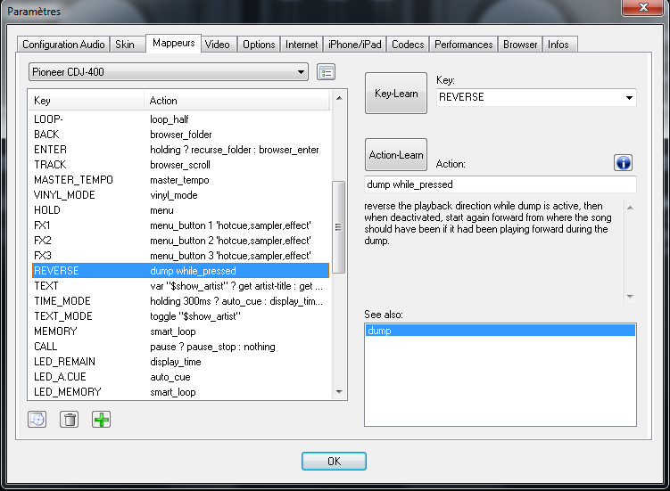

Comment mapper la touche reverse sur la CDJ400 pour qu'elle marche comme en mode CD .. ne pas être obligé de tenir la touche et la faire s'allumer ?

essai en supprimant le while_pressed dans le mapper

J ai juste reverse dans le mien

Tapez dans "action-learn", "Dump"

On peut allumer la touche ?

dans le mapper a la ligne LED_REVERSE dans la case action en dessous d'action-learn inscrit reverse ? on si tu veut que la LED clignote tu rajoute blink ça fait reverse ? on : blink

Impec ! Merci

Oui
