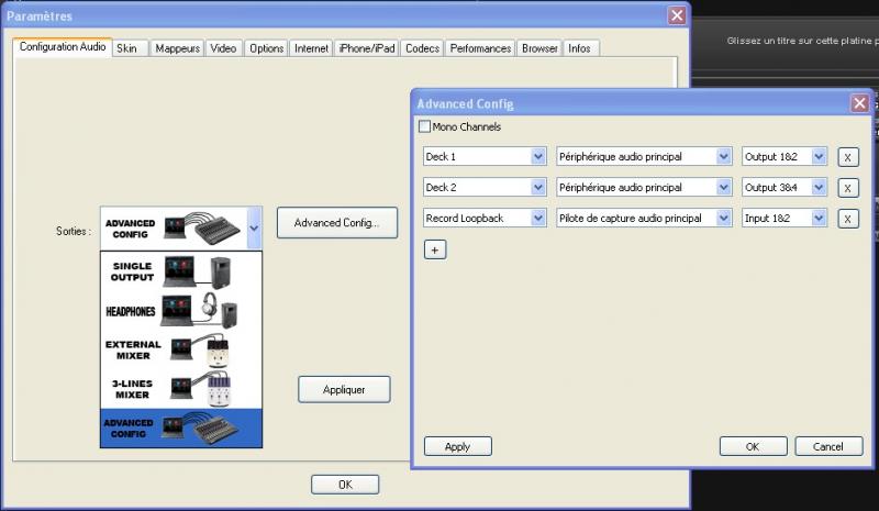

Bonsoir,
Avec VDJ 7.x.x il vous faut utiliser le mode avancé comme l\'image suivante pour le son et bien programmer les sorties qui vont seront utilisées pour l\'enregistrement !

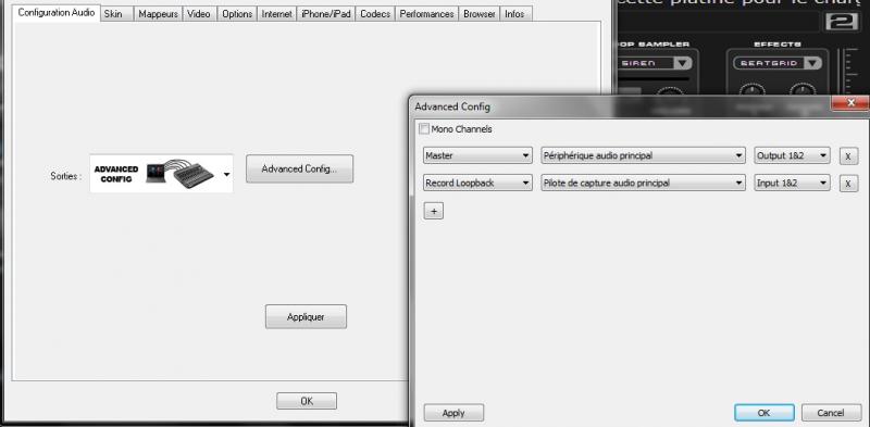

@gribouillon il me semble que tu as oublier de sélectionner le Deck1 & Deck2 vu qu'il fonction avec VDJ pour mixer.
A partir de la version 7.0
Si tu mix avec une table externe et le crossfader de la Skin est au centre, et en passant par l'enregistrement audio simple sans passer par avanced config et que tu mix avec les fader start de ta table DJM 800 C'est normal dans mix tu entends la pré-écoute,
il faut que tu connectes la sortie record de ta table DJM 800 et de la relier a l'entrée in de la carte son du PC.
Configure avanced.
