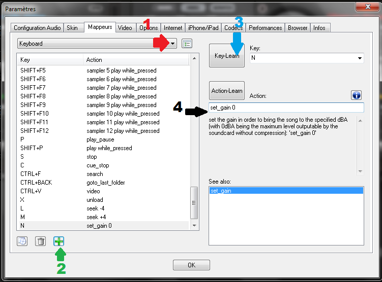

Bonjour
Pour attribuer une fonction a un touche du clavier il vous faut:
1°) Dans l'onglet "mappeurs" choisissez keyboard
2°) Appuyer sur le plus en bas de l'onglet
3°) Appuyer sur "Key-learn" puis sur la touche à laquelle vous souhaitez attribuer une fonction
4°) Rentrer une commande en respectant le VDJSscript
