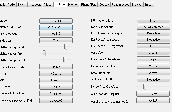

Bonsoir à tous,
Je constate que mes gains (normalement nivelé automatiquement !! Voir la photo de ma config) sont pas au même niveau malgré l\'option mémorisée dans l\'onglet.
Pouvez vous m\'en dire plus?
J\'aimerai également savoir si le fait que la VMS4 soit hybride (midi + analogique) ne soit pas un risque de superposition des equaliser !!! Avec au final comme une neutralisation des basses, aigus, mediums.... J\'ai essayé de faire au plus clair je vous jure ;-)
Merci d\'avance et avec un peu d\'avance Joyeux Noel à tous ....

Bonsoir,
Le probleme du gain se confirme bien !!! Impossible d'avoir le nivellement du volume automatiquement. Alors on peut ajuster son gain sur la pré ecoute mais il y a quelque chose de chelou !! Au début de ma dernière session tout était à 0 db, même en montant le gain du potard concerné à fond !!! Puis au 3eme titre c'est monté à + 4 et + 7 db ... Mix a refaire.
Le souci c'est quand tu veux enchainer rapidement et que t'as pas le temps d'ajuster.....
Sinon sur la VMS4 ce sont les cues qui determinent le potard qui passe sur la barre de volume !!! Normalement cette barre de db est en sortie générale ? ou juste sur un cue le temps de caler le morceau est repasse en générale quand la pré ecoute est terminée?
Donc impossible d'avoir un mix nivelé........ Pareil pour les basses, aigus, médiums c'est pas trés clair comme expliqué sur les deux posts précedents...
Si un pro VMS4 VDJ peut nous venir en aide ........ Vite le reveillon c'est demain (je fais comme si j'avais un truc mais en fait je serai à la maison en attendant le père noel biensur)

Petit truc tout con mais pourquoi ne pas mettre EQ RESET AUTOMATIQUE : ACTIVE affin de mettre tout les morceaux avec une valeur de zéro dans les bass, médium et aigue !
Ensuite astuce numéro 2 pour le gain :
Mettre ---> GAIN AUTOMATIQUE : AUTO
et de plus avant de commencer la soirée juste mettre un morceaux sur une piste, régler le gain à ZERO avec la souris en cliquant sur la skin, potard du gain !
Ce qui vas avoir pour effet d'avoir le même GAIN pour tout les morceaux et le même EQ pour tout les morceaux !
Et pourquoi, tout simplement par ce que la VMS4 est une table de mixage hardware et non software donc mieux d'utiliser les potes de la table VMS4 que de vouloir modifier dans Virtual DJ ces informations ,-)
Je dis ça mais je dis rien en même temps à prendre ou à laisser comme astuces ,-)
Cordialement, Yan
Cordialement, Yan
Posted Thu 23 Dec 10 @ 4:34 pm

Plus fort qu'une nouvelle table qu'on ajoute !!! Plus rapide que le faucon millienium ............ Merci Yan (SOLO)
Aprés un essai l'équaliser repond super bien !!!! et plus de probleme de gain tout est nivelé !!!!!!!!!!!
Merci Yan, merci aux autres ... Bon reveillon
Sébsolo
