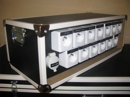

salut
Pour ce qui me concerne, j'ai fait la mienne mais je tiens à te dire que pour une vingtaine d'€uro tu n'ira pas loin.
Avec ma petite régie, je peux commander jusqu'à 10 jeux de lumières et ce avec une protection en entrée ligne.
Descriptif de la bête :
Entrée alimentation protégée par un différentel 30mA
1 interupteur diffrentiel 10A protégeant
9 interupteurs commandant 9 sorties sur prises 2 P+T (Pour les lights)
1 interupteur commandant un modulateur type chenillard
1 interupteur différentiel 10A protegeant
1 prise 2 P+T (pour la partie sono)
Le tout dans un caisson en méduim 10 m/m
Le prix de revient de cette installation avoisinne les 100 à 150 €uro tout compris
Les photos de la bête :
Vue de face
Vue de l'arrière
Si ca peut t'aider

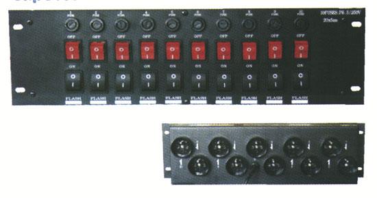

Maintenant, le plus simple, serait peut être d'acheter un dispatching commme ci dessous. Cela vaut environ 50 €.
@+ Tipiak

Etant électricien de formation, je pense qu'il recherche ça , http://www.econologie.com/shop/multiprise-4-interrupteurs-brennenstuhl-premium-line-cable-3m-p-60.html

@tipiak Très belle réalisation, cependant ne manquerait il pas quelque chose, un arrêt d'urgence par hasard et une grille de ventilation (en option), petit avis personnel, si l'installation est pour son propre usage, ton installation est impec mais si c'est pour bosser en déplacement, il faut assurer la sécurité des personnes et du matériel qui t'entourent.
J'imagine que l'intérieur te sert de rangement pour le câblage, j'apprécie le recul qui est fait pour éviter que les prises butent, j'aurais rajouté un petit extincteur sans eau pour voiture dans ce recul
Dommage que tu n'es pas choisi le dispatching en face avant, la plaque noire ressort mieux qu'une rangée d'interrupteurs de plus tu as réparti les prises sur les disjoncteurs sans protection fusible par prise (rien de méchant), vaut mieux qu'un fusible saute que le disjoncteur car tu risques d'avoir plusieurs appareils hors services si tu es en prestation. L'idéal aurait été de poursuivre dans ton idée, utiliser un boitier de disjoncteurs legrand comme une habitation, par exemple, réserver 6 en 16A pour les appareils et réserver 4 en 10A pour l'éclairage

salut Jmf28
Pour infirmation, je n'utilise pas de grosse puissance pour l'ensemble des light ainsi que pour la sono car la puissance max lorsque tout est allumé est d'à peine 2 kilo watts donc en deça de ce qui est autorisé sur une prise secteur alimentée en 2.5 carré. De plus en aucun cas tout est allumé en mêm temps. Prenons l'exemple du modulateur chenillard où je n'ai que 2 projo de 80 watts allumé simultanément et non les 8.
Pour répondre à tes propos, l'arret d'urgence peut tout à fait se faire via le disjoncteur 30mA.
Une grille de ventilation ne semble pas nécéssaire car à l'intéireur, hormis le cablage il n'y a rien d'autre à l'exception du modulateur qui lui ne dégae aucune chaleur. (Cablage qui je le rappelle et aussi d'une section de 2.5)
Concernant l'utilisation d'un extincteur je ne vois pas vraiment à quoi cela pourrait serivr puisque dans les salles d'une part il y en a et d'autre part en le mettant dans le renfoncement, en cas d'incendie de ce côté là, ca rique d'être chaud pour aller le chercher (Dans tout les sens du terme lol)
Effectivement, j'aurais pu protéger chacune des prises pour éviter que l'ensemble ne s'arrête en cas de pépin mais jusqu'à présent (et je touche du bois) je n'ai jamais rencontré de soucis de ce côté là puisque tout mon matos est installé à l'avance et testé systématiquement pendant l'après midi précédent la soirée.
Maintenant, je pense que mon installation est bien protégée puisqu'en plus d'un 30 mA en tête qui assure la protection des personnes, la ligne lights et la ligne sono sont protégées par des inter dif de 10 A sachant que les prises secteur sur laquelle mon installation est reliée sont protégées par du 16 voir du 20A. Au final, Il me semble que mon installation est protégée et en cas de soucis celle sur laquelle je suis branchée l'est aussi car mes protections dégageront avant celle de l'installation. A mon avis c'est tout bénef...
Merci pour tes remarque qui sont sommes toutes pertinentes.
@+ Tipiak
@+ Tipiak
+1 via le disjoncteur
tipiak wrote :
Une grille de ventilation ne semble pas nécéssaire car à l'intéireur, hormis le cablage il n'y a rien d'autre à l'exception du modulateur qui lui ne dégage aucune chaleur. (Cablage qui je le rappelle et aussi d'une section de 2.5)
+1 pas d'appareil pas de chaleur
Posted Fri 17 Dec 10 @ 3:30 am
Si mes remarques vous ont parues pertinentes, je m'en excuse, c'était juste quelques avis. J'ai déjà eu le passage de l'appave (organisme de mise aux normes) et à force de voir les petits détails qu'ils trouvent pour remplir leur pv (par exemple, 140 pages quand j'étais dans une usines d'emballages de missiles), on a un peu tendances à assurer ses arrières. En octobre de cette année, j'étais dans un bar qui venait d'ouvrir où on fait la sono et éclairage, et une bonne femme s'est présentée, un service je ne sais quoi de la mairie, des avertissements avant prochaine visite, enlever une petite enceinte qui est à l'entrée (ce n'est pas une boite de nuit d'après elle, les gens viennent pour boire, etc.), interdit d'allumer l'éclairage sauf lors d'une soirée spéciale, etc.
Comme je l'ai dit, ton installation est bien pensée mais faut pas venir dans ma ville avec ça si tu ne veux pas avoir des pb et c'est encore pire si tu n'es pas blanc de peau, au faite le bar etait un bar marocain avec de la musique electro house, rap us, trance, etc. et sert de salle de poker des fois.
Vaut mieux prévenir que guérir!!!

re jmf28
Tu n'as pas à t'excuser pour tes remarques et après t'avoir lu, je comprend mieux pourquoi tu nous a écris cela auparavant.
Malgré tout, je pesne qu'il ne faut pas trop pousser. Car après eh bien on ne fait plus rien !!!!
Avec le principe des gens qui te contrôlent, il faudrait des boutons d'arrêt d'urgence dans tous les coins, des extincteurs à coté de chaque appreil électrique et pis pourquoi pas, une brigade de sapeurs pompiers en alerte à quelques mètres, un hélico etc ....
Enfin bref à en vouloir de trop finiront par ne plus rien avoir du tout.
@+ Tipiak
@+ Tipiak

Salut.
Pour éclaircir certaines choses.
1) Un interdif ou disjonceur n'est pas un arret d'urgence.
2) soyez plus que vigilant avec le courant, et si ca n'est pour vous, pour le public, a partir du moment ou on accueil du public des régles plus que strictes sont a respecter.
Pour la conception d'un dispatiching.
1 boite, des inters, des prises. Ca s'est la partie qui commandent....
Ensuite viennent les protections. Deux solutions.
Soit :
1) tu as un boitier d'alime qui a tout ce qu'il faut (Chose que je te préconise), car il faut savoir que tu dois être indépendant de la sécurité de la salle. S'est toi qui te protege et protege le public de tout accident qui pourrait être provoque par ton matos, pas la sécurité de la salle.
2) Tu ne fait que sur ton dispatching, mais par contre ta sono, n'aura pas de protéction indépendante..... et Ni pour le public.
Donc pour résumer.
1) Une arrivée 16 A
2) Un interdif 16 A 30mA, pour la protection des personnes.
3) Des disjoncteurs 16 A (Et pas 10 A), ca n'est pas de la limuere de salon..... Pour la protection du materiel
Sachez qu'en cas de soucie, vous êtes seules responsable, et même si le probleme viens de la protection de la salle, se sera toujours vous, car vous devez avoir toutes les protections nécessaires indépendemment de la protection de la salle....
Pour ce qui est :
Il faut avoir un mini d'habilitations......
Salutatuions, G'Claire
