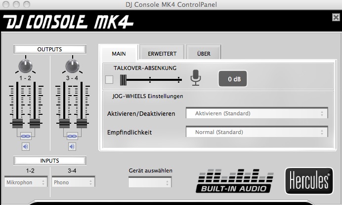

1. Wie stelle ich meine Soundkarte ein das ich vorhören kann?
Also ich bekomm das nur so hin das ich auf dem Kopfhörer beide Tracks Gleichzeitig höre und bei der DJ Contole mp3 war es anderes.
2. Was für werte muß ich bei dem Jog Sensitvität (Scratchen) eingeben damit ich richtig scratchen kann.
3. Wie kann ich bei der MK4 die Effecte austauschen, also die tasten anderes belegen?
4. wie bekomm ich mein Mic angeschlossen (Einstellung) das es auch wirklich geht ohne ein anderes Prog. anzuschalten?
Jeder hat ein anderes Gefühl, also einfach ausprobieren.

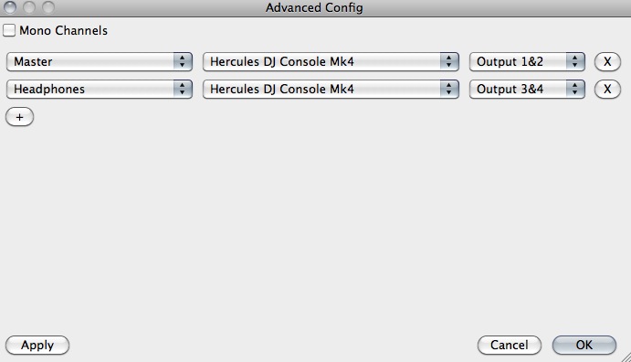

Mein MK4 oder mein VDP spinnt
Während einer Sessio nist das schlimmste passiert was passieren kann - Ton weg!
Gott sei Dank hatte ich mein iPhone mit einem player und ener guten Playlist dabei.
Währenddessen konnte ich versuchen das Notebook (MBP 4,1 2,5 Ghz 4GB RAM) wieder mit dem MK4 zum laufen zu bringen. Hierbei habe ich festgestellt, dass der Treiber wohl keinen Kontakt herstellt, oder nicht richtig, denn ich kann das Controlerpanel starten, aber kein Gerät auswählen und damit nicht konfigurieren.
Auch die Installation des neusten Treibers hat nicht geholfen. Da ich dachte es wäre vielleicht das Update auf die neue Version von VDP habe ich mit Timemachine die alte Version wieder hersgestellt, kein erfolg :(
Neues Kabel, Kontakte gereinigt, nichts
ABER !!
Wenn ich in VDP die Einstellungen für die Soundkarte auf Advances Config stell eund die Hercules Konsole auswähle, und dem Master und Headphone die Kanäle zuweise, dann geht es.
Ein Mapping funktioniert weiter nicht - auch keine Konfig via Controlerpanel
Kann mir jemand helfen? ichhabe schon den nächsten Auftritt und würde gern die komplette Leistung nutzen können

Danke für die Tips DJFrankyP so habe meine Basic Pro auf Pro Full für 200€ umgestellt naja freute mich schon auf den Abend und als es los ging waren meine beiden Umstell-Taster auf dem MK4 für line/in 1/2 und3/4 ohne funktion also nichts mit externen Audioquellen einspeisen ,habe dann wieder Zähneknirrrrrrschend meine VDJ 7 LE benutzt was fürn rückschlag.......! So nun meine neue Frage wie und wo oder geht das überhaupt einzustellen bei der MK4 mit VDJ 7 PROFULL ??????Danke schonmal für die Antworten . tollerhechti
Posted Mon 19 Mar 12 @ 6:54 pm
Registrier doch bitte deine Pro Full hier: https://virtualdj.com/users/edit.html
Für dein Problem musst du in die Advance Config.
LineIn 1 -> Input 1&2
LineIn 2 -> Input 3&4
Master -> Output 1&2
Headphones -> Output 3&4
Dann kann es sein, dass du unter Umständen etwas am Mapping ändern musst.
