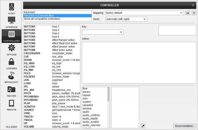

Salve, tempo fa ho istallato virtual dj 8 e due giorni fa ho acquistato la licenza pro.
Ho acquistato da un amico una consolle hercules mk4, ho scaricato i driver per window 8 e il virtual la riconosce....ma i controlli non si muovono.
Tra l'altro, nella sezione controllers il programma mi consiglia la tastiera...io lo reimposto sulla hercules, salvo, esco, ma ritorna tutto come prima. I canali passano dalla hercules ma i controlli non si muovono!
Sbaglio o dimentico qualcosa? chiedo aiuto in quanto finora ho sempre usato mouse e tastiera...sono un novellino!!!
Grazie
Grazie
Posted Sat 28 Jan 17 @ 9:19 am

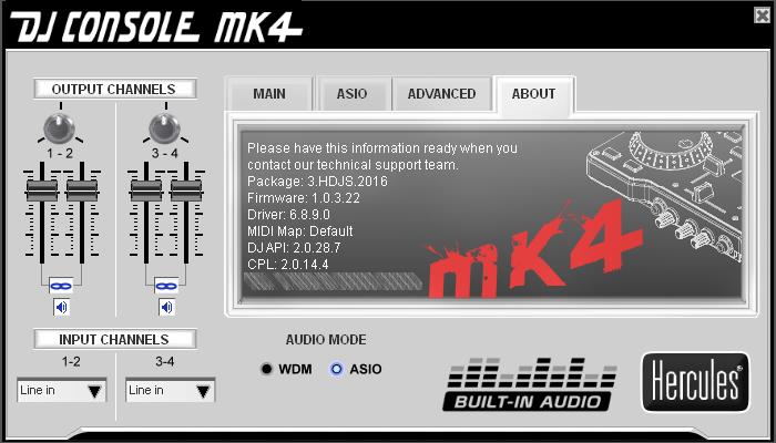

Hello Davide,
1) Please run Hercules DJ Console Mk4 control panel, go at the about tab and check if the firmware detected is 1.0.3.22.
Set the audio mode on ASIO.

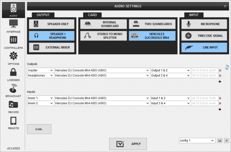

2) In VirtualDJ Pro 8 > Settings > Audio Settings, check if the audio settings are as follows:
Output: Speaker+Headphones
Card: Hercules DJConsole Mk4
Input: Line input
In VirtualDJ Pro 8 > Settings > Controller, check if the Controller is loaded as follows:
List: Hercules DJConsole Mk4
Mapping: factory default
Input: Line input
