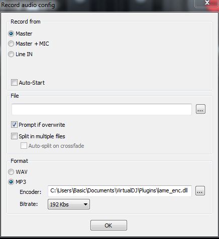

ik vond het instellen van opnames in vdj 6 makkelijker dan in 7,
in 6 stel je alles in in het record menu in de skin zelf,
daarna bestandlocatie en bron selecteren en klaar.
versie 6
![](/image/71203/48704/record6.JPG)
vergeet niet om de master te selecteren of line in als je een extern mengpaneel gebruikt met een aparte line in invoer
versie 7
![](/image/70708/48705/record7.JPG)
selecteren van bronnen wordt gedaan in config/soud settings/ advanced
versie 6
versie 7
Posted Tue 07 Dec 10 @ 3:36 pm

Zo erg is het niet.... Numark DMC2. Is net zo breed als een standaard 19" CD-soeler.
Grote verschil met degene die je op het oog hebt is dat er geen geluidskaart in zit.
Beetje vervelend is, dat de Record-optie in versie 7 niet hetzelfde is als in V 6, en dat ik nog steeds niet in staat ben om screendumps te maken vanaf mijn Mac. Maar er is blijkbaar idd een verschil tussen de versie die jij hebt en de dikke Pro-versie. (Waar we hier op dit forum vaker tegen aan zijn gelopen, maar echt leren doe ik blijkbaar niet;) )
Het Config-scherm in Record en Broadcast is identiek. Dus wat je in de ene tegenkomt, moet je ook in de andere zien Dat blijkt ook uit de jouwe, in de Pro is dat hetzelfde, maar uitgebreider.
Wat met nu wel te binnen schiet, is dat je microfoon kan worden aangesloten op de VMS4. Het Master-signaal zou (theoretisch dan) mee moeten lopen in het Master-signaal. Dat wordt anders als je de VMS4 via de USB-aansluiting zou laten lopen. Dan worden de 4 spelers via het ASIO-signaal over de USB-poort gestuurd, waar de microfoon weer buiten valt.
Puntje om rekening mee te houden (sprak hij uit ervaring): VDJ7 draait niet op een PPC (PowerMac). Je moet een Intel-Mac hebben om dit te draaien. Anders ben je "veroordeeld" tot het gebruik van VDJ6.
[EDIT] Bas weer........
Uit de menu-opties blijkt, dat hij die mogelijkheden niet heeft. Stiekem weten we nog steeds niet wat Rene gebruikt.......
Posted Tue 07 Dec 10 @ 3:40 pm

vandaar ook mijn screenshots, hij lijkt als ik zijn menu opties lees, versie 7 te hebben , maar hij heeft het over versie 6 LE.
nu is het inderdaad bijna ondoenlijk om al de verschillende LE versies bij te houden, het lijken er steeds meer te worden en ze kunnen allemaal wat anders of juist iets niet. dat maakt support geven aan LE users ook zo lastig.
