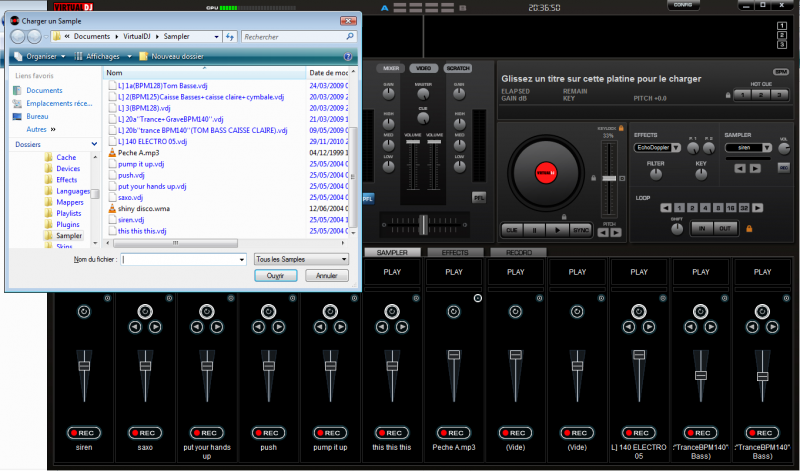

le sampler lit très bien les fichiers mp3, wma, wave, etc..., il faut faire comme sur votre screen vous mettez le sample désiré en surbrillance (1 clic gauche) dans l'explorateur windows et vous faites ouvrir et après play ;)

tout juste erreur de ma part ... fatigue du soir j'avais l'option (VDJ SAMPLE) mis pour l'affichage de la liste des samples et non (TOUT LES SAMPLES) ...
Par contre je viens de tester avec plusieurs MP3 et certains Virtual DJ les prends comme sample et d'autre il ferme la fenêtre et ne les charges pas ...
Je suppose que la longueur temps du fichier MP3 doit être pris en compte ?
