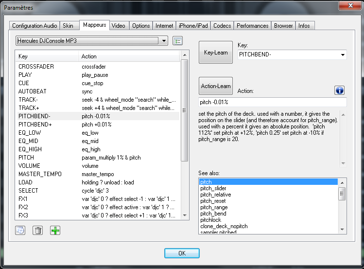

Je tente de faire un mapper mais je n'arrive pas à différencier les touches suivantes sur ma RMX exemple :
SEEK - (pour la platine gauche) et SEEK - (pour la platine droite)
Quand je fais KeyLearn c'est toujours la même touche SEEK- avec la même fonction et pourtant VDJ doit bien pouvoir les différenciées vus qu'elle ne réagisse pas la même chose selon la platine droite ou la platine gauche ?
Même chose pour les bouton 1 à 6 comment faire pour ne pas avoir la même chose entre la platine droite et la platine gauche ?
EDIT : début de piste avec le logiciel MidiMapper de Hercules je vois que ce sont des codes différents mais comment les assigner juste dans VDJ dans la section Mappeur ...
Exemple :
Bouton 1 deck droite = MIDI CC1 VALUE 0
Bouton 1 deck gauche = MIDI CC25 VALUE 0

Hello j'ai déjà pensé à voir ceci et non ...
dans le fichier XML c'est en gros comme ceci et indiqué une seule fois :
<map value="TRACK-" action="seek -4" />
<map value="TRACK+" action="seek +4" />
et je ne vois pas comment différencier les decks droites et gauches !
Donc comment indiqué les commandes justes pour les touches MIDI la serait TOP de chez TOP pour un paramétrage à 100%
EDIT : début de piste mais pas façile façile dommage que la fonction KeyLearn ne soit pas adaptée à 100% au mode MIDI

tu n'a pas a différencié le deck 1 et deck 2 car les touches ont la même action "seek+4"...
si sur une platine tu voulais faire l"action "seek+4" et sur la même touches du deck 2 tu veut mettre "pitch bend" et bien là il faudra recherché l'adressage des touches en midi
j'ai modifié les touches pitch bend de la console pour une autre action pitch 0.01 et j'ai fais que le + et le - c'est tout l'action se fera pour les deux deck

Justement je veux dissocier les 2-4-6-8-99 decks ,-) vus qu\'en mode MIDI chaque touche est \"UNIQUE\" ,-)))
Voila ce que j\'obtiens avec le logiciel MIDI de Hercules :
et comment mettre ceci dans un fichier XML tout est la question ,-)

ho disciple! Dernier conseil avant ma retraite
Aller dans "mappers" puis dans "simple midi wrapper" et faites comme d'habitude, touche learn etc. (sous forme de nombre)
Inconvénient : il vous faut reprendre entièrement le mappage

avec la version home, ça fonctionne, tout le clavier du contrôleur reconfiguré
config/mappers/ (keyboard, etc.)
Il faut que la rmx soit branchée sinon on est limité qu'au keyboard

Alors eus une chose bizzard ...
Je test avec la V7 impossible ... je test avec ma V6 qui est sur le même ordinateur ça fonctionne, je re test sous la V7 et je trouve ce que j'ai fais sous la V6 et maintenant la V7 fonctionne aussi ,-)
A l'informatique quand tu nous tiens...
Donc problème résolus merci jmf28
