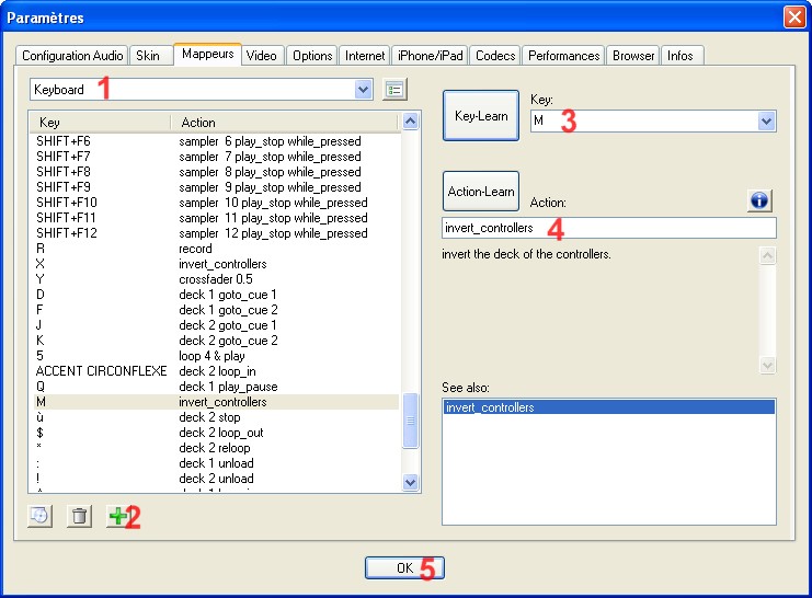

voila la manipulation a faire, ajouter un raccourci clavier avec l'action invert_controllers
Branche ton controleur Lance VDJ, va dans l'onglet Skin et sélectionne une des skins à 4 decks
puis passe à l'onglet Mappers
1) sélectionne Keyboard
2) clic sur le plus vert (+)
3) dans la case key tape M
4) dans la case action tape invert_controllers
5) OK
6) met un titre dans le deck 1,
7) puis appui sur la touche M du clavier et normalement le titre qui est dans le deck 2 apparaîtra dans le deck 1.
Après tu peux supprimer cette action invert_controllers dans le mapper si tu veux.

merci limol ça a bien fonctionné.
