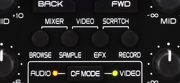

Salve ragazzi , Sapreste dirmi come si disattiva/attiva lo scratch su denon dn-mc6000? senza andare nelle opzioni , non c'è un tasto ke direttamente lo attivi/disattivi?
Posted Wed 17 Oct 12 @ 4:51 am
Beh, quello puoi farlo solo con il software, quindi mappa un tasto qualsiasi (anche con lo shift se non lo usi spesso) e sei a posto! ;)
Posted Wed 17 Oct 12 @ 5:20 am
shift+vinyl e shift+bend sono i tasti mappati predefiniti per tale funzionalità
Posted Wed 17 Oct 12 @ 5:22 am

si esatto....il tasto shoft abilita una doppia funzione ai tasti.
Alla snistra del tasto CUE, vedi due tastini (destro e sinistro) con la serigrafia bianca VINYL e BEND

Moramax: un nome una garanzia!!! ;)
Non avendo la console sotto mano, controllavo le immagini sul web che, curiosamente, non riportano quelle serigrafie... :(

djmaxb wrote :
Non vi azzardate a mappare i 4 tastini del controller "BROWSE - SAMPLE - EFX - RECORD" !!
Con molta probabilità vi mettereste solo nei casini....
Date un pò un'occhiata quì:
http://www.digitaljockey.it/dij/index.php?p=49103&jfile=viewtopic.php&option=com_jfusion&Itemid=100012&lang=it#p49103
Buon mix da Max....'(-_-)'

Ho fatto la caxxata di toccare i tastini con lo shift e adesso non funziona più na cippa..
A I U T O :s
Che mi consigliate di fare?

jacopolabardi wrote :
4) Collegare la console all'alimentatore e al pc tramite USB (non l'accendete ancora)
5) Tenendo premuti contemporaneamente i tasti BACK,FWD,SHIFT (quello destro) accendere la console.
6) Si dovrebbero illuminare entrambi i tasti CUE1, se così non fosse ripetete il punto 5)
La console adesso è tornata in modalità normale, questo aggiornamento però sballa un po' la configurazione della console e va riaggiustata seguendo queste indicazioni:
ho seguito alla lettera le tue indicazioni e sono salvo....stasera posso lavorare ^_^
