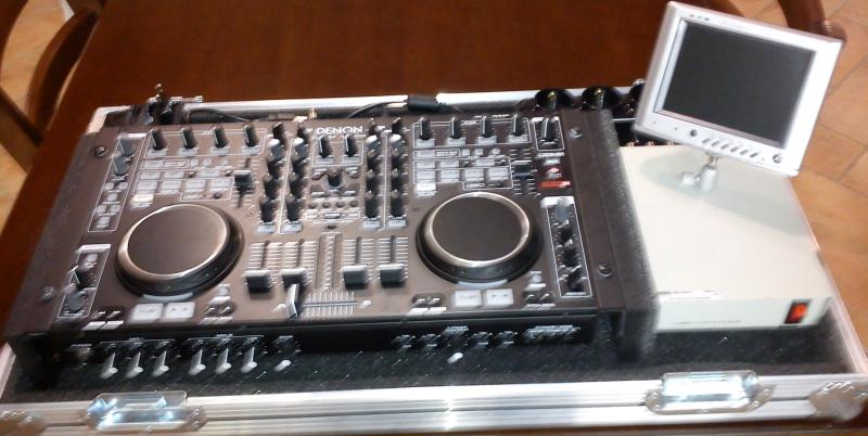

Ho adattato il case che avevo acquistao per DDJ-T1 inserendo una predisposizione rack per fissare la consolle e ho utilizzato lo spazio rimanente per inserire un distributore video sul quale ho fissato uno snodo con un monitor da 5 pollici, che una volta abbattuto rimane chiuso all\'interno della fly, la foto è venuta male, ma per essere un adattamento penso che sia venuto un buon lavoretto :-)

compilmenti Ciancia !
ti aspettiamo a Cascina.
