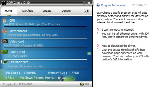

Avant toute chose,
La marque de votre Ordinateur, modèle et puissance processeur et carte vidéo les caractéristiques !
Merci et toute bonne journée, Yan alias DJ Rewop

La mienne et recente mais je vais jeté un oeil peut etre une mise a jour a faire pour réglé mon soucis :)
Posted Mon 22 Nov 10 @ 3:49 pm
Pour information j\'avais un PC HP qui avait 8 mois et justement une carte ATI avec, driver mis à jours, PC sous Seven à jours aussi etc.. etc...
Et IMPOSSIBLE de faire fonctionner correctement VDJ avec ... et depuis que je suis sur mon nouveau HP avec une carte aussi ATI la pas de soucis ...
Différence, avant j\'avais cette configuration qui était impossible de faire fonctionner correctement la vidéo et ce avec une carte avec 512 MB DD3 dédié
et maintenant j\'ai cet ordinateur et la aucun soucis, et ce en DUAL screen et avec les effets activés ! Par contre la carte mémoire à 1GB en DD3
Yan, alias DJ Rewop
