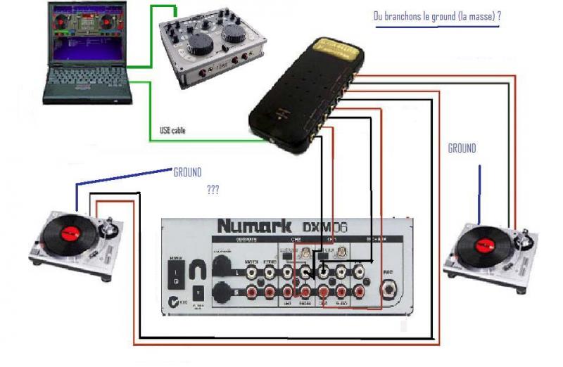

voila jai ressu mon pc portable avec windose seven j'ai tous brencher niquel ,mais j'ai un petit sousis j'arrive pas a configurer ma carte audio quand j'envois le son jai la deck A et B sur la mem voix de ma table de mix .

Ne pas oublier de mettre ceci dans la configuration audio de VDJ Pro :
Onglet CONFIGURATION AUDIO
Entrées : TIMECODE (si vous faites du time code avec la Maya) sinon ne rien mettre
Sorties : EXTERNAL MIXER (et carte son MAYA, pour que le son des 2 decks sors justement sur les 2 voies)
Carte(s) son : MAYA
Carte(s) son : MAYA
Posted Fri 19 Nov 10 @ 8:50 am
il faut faire comme sa:
Config maya
ne tient pas compte du INPUT, la il faut mettre NONE
Config maya
Posted Fri 19 Nov 10 @ 10:47 am

question bete:
les branchements sont correct?
tu n'a pas commutauter une sortie en phono?
si la maya EX fonctionne comme la maya 44, sauf que tu a 6 sorties.
se que tu peux essayer de faire, c'est une configuration avancer dans vdj (config audio)
deck 1 = maya ex 3-4
deck 2 = maya ex 5-6
juste pour voir si sa marche comme sa
