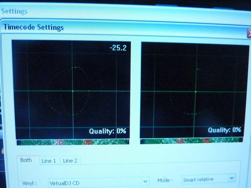

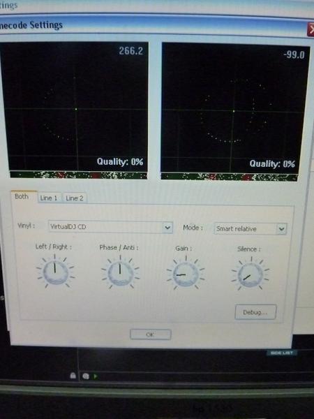

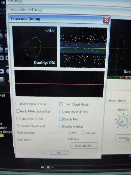

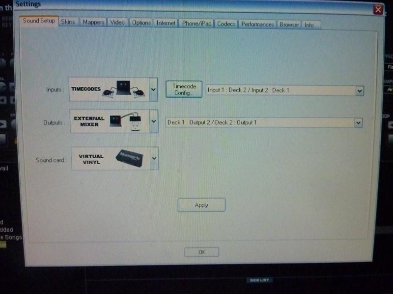

Voici les images de ce que nous avons à l'écran dans la config timecode.
Laurent

slgemis wrote :
Par contre les commandes sont toujours croisées en midi sur vdj
Même en modifiant l'ordre des decks dans l'écran de config Audio ?
Posted Sat 20 Nov 10 @ 7:41 am
Bonsoir,
@gribouille, on organisera ça devant un bon verre c'est une bonne idée ! Même le reset ne fonctionne pas !
@dj Sinclair, non l'inversion des decks ne change rien le croisement reste le même.
Salutations
Laurent
Salutations
Laurent
Posted Sat 20 Nov 10 @ 10:17 am
Dans ce cas , il faut inverser les cables Usb au niveau des platines ;)
Posted Sat 20 Nov 10 @ 11:13 am
chut donne leur pas la solution après je ne vais plus avoir mon apéro ,-)))
