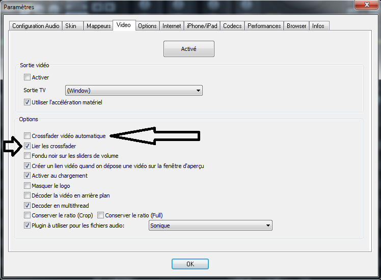

bonjour
dans vdj->config->vidéo
decoche crossfader video automatique
et coche lier les crossfader

Re bonsoir,
Chez moi le cadenas "LINK" n'est pas activé mais par contre "AUTO" oui !
Tient cela me fait dire que je ne sais pas ce que c'est ce "LINK" ....

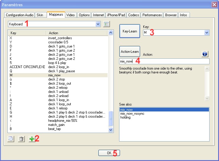

Bonjour,
1) Pour commencer il faut vous mettre en mode Audio crossfader, c'est le tout petit texte juste au dessus du crossfader, clique dessus.
2) créer un raccourci clavier avec l'action mix_now poue cela,
Allez dans la config de VDJ --> onglet Mapper --> clic sur keyboard -> clic sur le plus + vert --> dans la case key, tapez M -> dans la case action tapez mix_now et OK
suivre la numérotation qui est sur l'image.
Pour démarrer le crossfader un appui sur la touche M du clavier
Sinon il existe aussi l'action automix_dualdeck

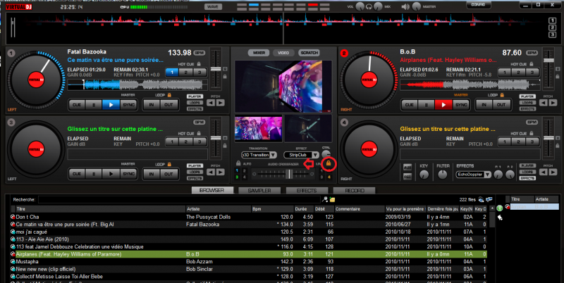

bon comme tu peut le voir moi ça fonctionne
sur la skin audio crossfader
et le link allumé (le link et en faite la fonction lié les 2 crossfader [audio + video], car si il et decoché tu peut soit uniquement mixé le son ou l'image en selectionnant audio crossfader pour mixer juste le son ou video crossfader pour y mixer que la vidéo)
j'espère que c'est clair lol

Déjà merci de tenter de m'aider !
Juste un petit commentaire qui n'est absolument pas fait pour faire le malin, ou jouer à celui qui à la plus "gran**", mais juste pour que tu considères le fait que même si je ne connais pas bien VDJ (et donc que je comprends que ça peut-être agaçant pour toi...), mais que je ne suis pas (totalement) neuneu...très modestement, je suis gérant (et accessoirement technicien depuis 15 ans) d'une société d'informatique spécialisé en maintenance informatique.
Je me doute que tu te dis malgré tout que c'est prétentieux, mais non, c'est juste pour te dire que j'ai pas mal cherché avant d'embêter les utilisateurs de VDJ avec mon problème....
Bref, je viens de mettre mon VDJ avec le même Skin, est mis le paramètre dont tu me parles (mais comme je l'ai dit un peu plus tôt, je l'avais déjà fait), et toujours pas ; la vidéo passe bien sur l'autre Deck, mais pas le son, on entend toujours le son de l'autre Deck !?
