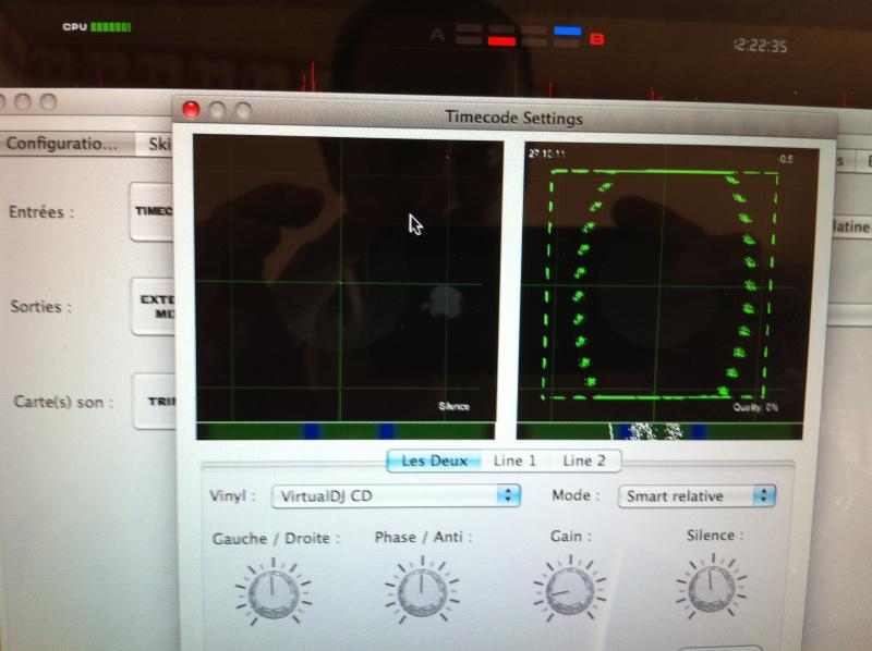

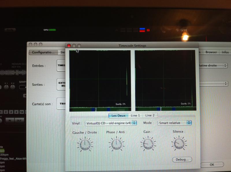

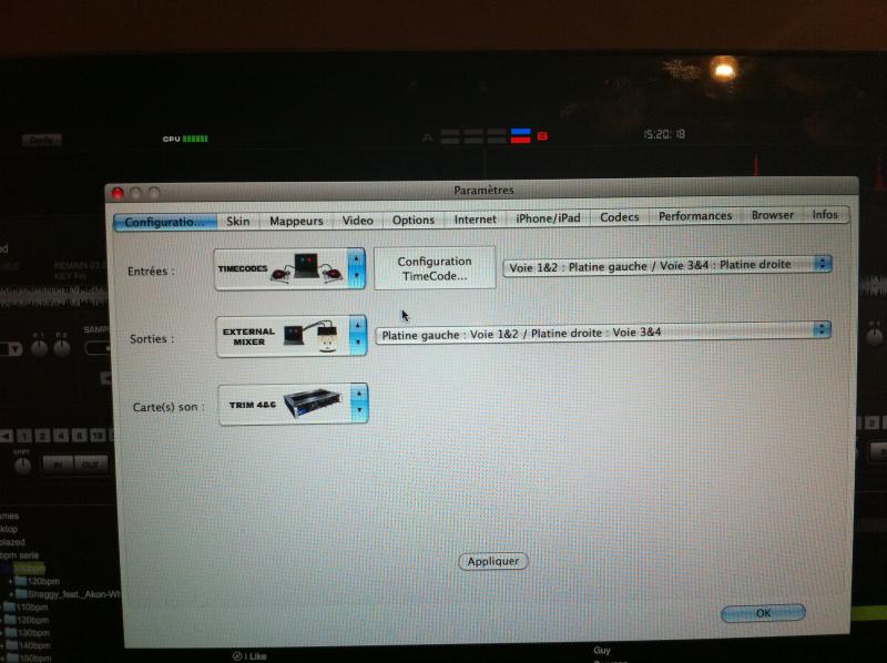

Bonjour voila alors ma configue:\\\"time code\\\" cdj 400 djm 400 macbook pro + vdj7 mac carte son DEEJAY TRIM 4&6 mon signal time code et a 0% je mix au bout de 15mn je perd le controle des platines!!

Je soupçonne aussi que c'est le CD (signal) qui est terminé. Mets toi en mode absolute au lieu de smart relative

J'ai toujour le meme probleme!! sa me rend dingue j'etait sous XP sa tourné super!! j'ai 1 macbook pro on ma parlé de la carte son herculed DJ trim 4&6 compatible avec snow leoaprd 10.6.4 et je me suis acheté VDJ 7 MAC alors ou c'est ma configue ou c'est la carte son,??? j'aimerais votre avis merci...

Hello,
Avez vous au moins les derniers CD de Virtual DJ ?
Vous pouvez les télécharger gratuitement ici :
http://fr.virtualdj.com/products/timecode/cd.html
De plus la configuration est fausse dans le moteur engine audio il faut mettre "VirtualDJ CD"
Et vous devriez avoir un cercle et non un pseudo carré ,-)

Hello Griboullion alors j\\\\\\\\\\\\\\\'ai installé les nouveau cd time code est sa ne change pas!! dans ma configuration time code j\\\\\\\\\\\\\\\'ai mis virtualdj cd!! je ne c\\\\\\\\\\\\\\\'est plus que faire :(

Vous êtes en saturation audio au niveau des entrées. Veuillez diminuer le gain au niveau des line-ins
