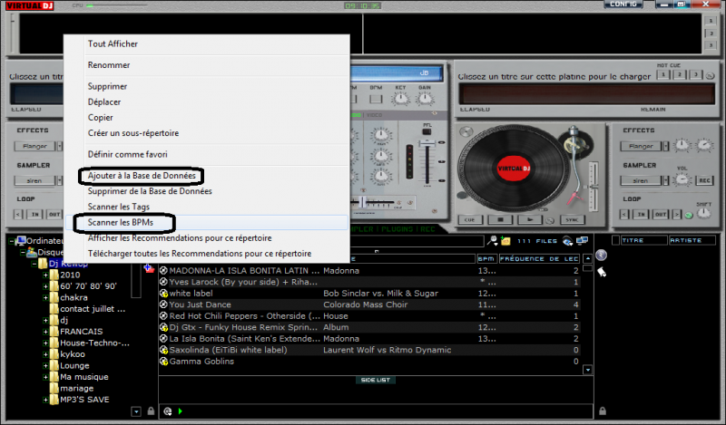

Clique droite et tu fais ceci : "c'est un conseil d'ami" ,-)
par contre cela peux prendre quelques heures selon le nombre de MP3 que tu as !!!

sebsolo wrote :
Que veut dire ajouter a la base de donnee ?? Ils n'y sont pas ? Parceque titre par titre c'est pas des heures mais des jours :-(
Cela veux dire que quand tu fais une recherche tout tes morceaux vont être pris en compte et ne t'inquiète pas les 2 fonctions que je t'indique dans l'image sont par LOT !
Donc tu te met à la base de ton répertoire Audio avec ta souris, clique droite et tu clique sur les 2 fonctions montrées dans l'image et cela vas automatiquement traiter TOUT tes MP3 en une fois ,-)
2 cliques ça devrait le faire :-ppp
Edit : et si ils sont déjà dans ta base de donnée ils ne vont pas être mis en double donc aucun soucis ,-) tu risque rien allez ... un peu de courage que diable :-))
