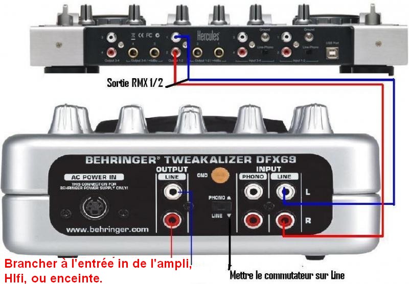

en fait tu peux brancher la sortie son de la mk2 sur l'entree ligne du kaoss pad et la sortie ligne du kaoss pad sur l'entree ligne de ton ampli.
de cette manière la le kaoss pad modifiera le son sur la sortie master , sur tout ce qui sort.

Exactement
Voila un exmple des branchements avec la BEHRINGER: DFX69.
