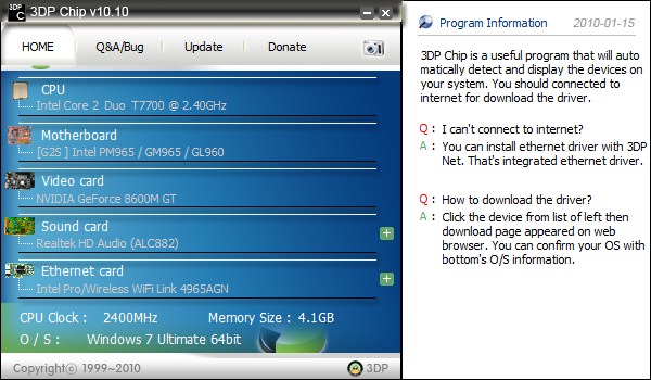

voici les infos de mon ordi.
merci
http://speccy.piriform.com/results/45utG0QsVtD4eEWMbLHmNtP
merci

Trop juste ???!!!
Si je ne m'abuse c'est un MacBook Pro haut de gamme de 2007/2008 (que fait-il sous Windows ? :D) et c'est tout sauf trop juste ! ;)
Non c'est juste VDJ qui patauge à charger la vidéo.
Tu charges tes vidéos depuis où ? Disque externe en USB ?

je viens de faire des test avec des fichiers .avi de +/- 60 mo le chargement et pas très long entre 20 et 30 secondes et aucun ralentissement ou autre soucis mêmes après 15 mn de mix...donc des vidéo mixables :D
ma config
intel core 2 quad @ 2.66ghz
4 go de ram ddr 2
carte graphique 512 mo
windows 7 edition familial prenium 64 bits
ma config
4 go de ram ddr 2

DJ mix mac wrote :
Trop juste ???!!!
Je parlais de la carte graphique qui de plus les mémoires sont en DD2 et non en DD3 comme recommandé par Atomix ,-)
Et si je dis trop juste c'est que je possède ho grand d'âme de ma dame pas moins de 4 pc portables et 3 fixes ;-) entre les miens persos et job et pour avoir testé Virtual DJ Pro (voir si la vidéo allait avec) le seule qui à été à la hauteur est le dernier achat en date avec une carte graphique de 1 GB en DD3 et la aucun mais alors aucun soucis avec les autres soit vidéos lentes soit impossible de mixer et ce même avec un qui avait une carte dédié de 512MB mais en DD2 :-((( ....
Mais je dois avoir la poisse me semble avec mes ordinateurs harggg ,-) (non non je ne vais pas passer sur Mac :-p)
