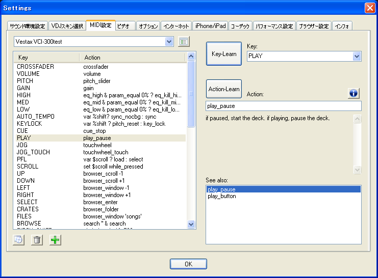

あなたがお持ちの機器は私は持っていませんので、とりあえずVCI-300の画面で説明しますね。
まずsettingのMIDI設定タブでを選択し、その後お使いの機器が認識されていれば
機器名の横のプルダウンメニューより選択していただくとその機器の現在のマッパーの内容が表示されるので
一番下の{new}を押してください。そうするとkey-Learnボタンが押された状態になります。
次に機器のプレイ&ポーズボタンを押して見てください。
上記のようになったと思います。ここで注目するのがAction-Learnです。
play_pause と言うコマンドが表示されていますよね。
これを覚えておき、OKボタンを押さずにもう一度{new}を選択して
今度はSTOPボタンを押してみてください。
今度は違うコマンドが表示されると思いますが、ここで先ほどのplay_pauseと
入力してOKボタンを押して保存すると設定終了です。
以上お試し下さい。

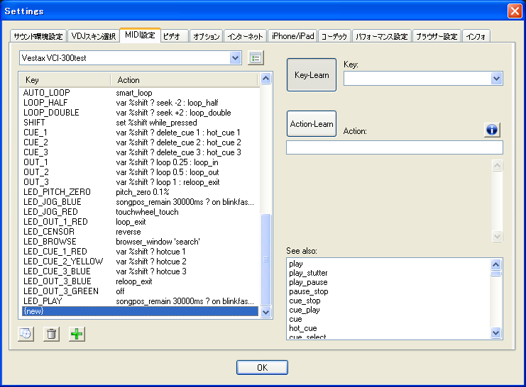

上記の補足
ちなみにAction-Learnボタンを押すとsetting画面が一時的に消えるので
そこでVDJ画面の割り付けたい動作のボタンを押すとsetting画面が再度現れ
そのコマンドが入力された状態になるので、そこでOKボタンで押すと設定完了です。
簡単でしょ?
