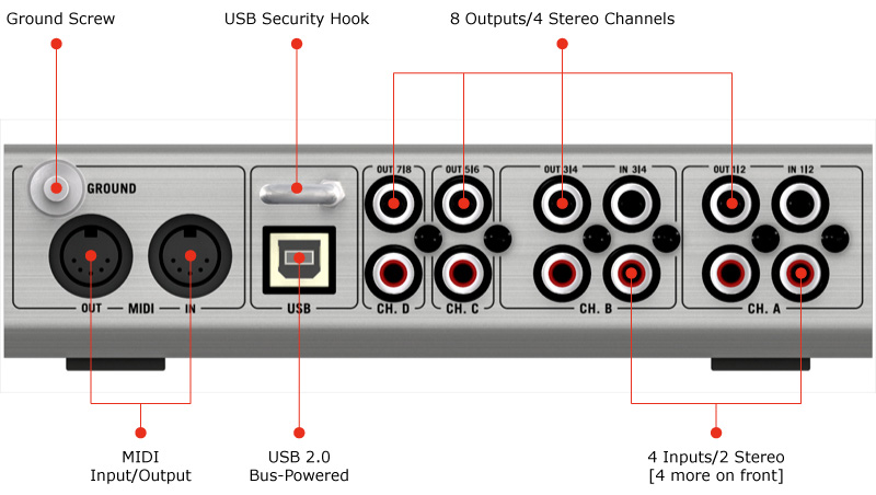

Je t'arrete tout de suite dans ta démarche le GiGaport ne comporte pas d'entrées mais uniquement des sorties donc pas de TimeCode possible.
Sinon pour la carte son, je trouve la maya pas top top, si c'est pour une utilisation en CD TimeCode et à la maison pas de soucis mais si c'est pour du club ou du vinyle non !
Tu as la Hercules Deejay Trim ou encore Audio DJ 4 (ou 8) de Native Instrument où Limol t'en fera une bonne pub !
Sinon pour la configuration, étant donné le boulot magique de la team tu peux en réalité contrôler 4 decks avec une seule carte son si j'ai bien compris ! Et c'est là que je trouve la magie et le génie de la Team !

Bonsoir,
Sauf erreur de ma part , la carte son que vous citez ,ne dispose pas d'entrées Audio qui sont indispensable a l'utilisation du Timecode
La carte son idéale pour votre configuration , serait l'Audio 8 Dj qui dispose de 4 entrées/4 sorties (pour le TimeCode)
et de 4 sorties supplémentaires pour les deux vois de votre console Numark

DJ-Spark wrote :
(ou 8) de Native Instrument où Limol t'en fera une bonne pub !DJ-Spark
Et oui c'est une très bonne carte son fonction bien très en timecode, mais il faut mettre le prix.
Et maintenent l'audio 8, 4 est reconnues sous Mac par VDJ 7 (de bonne source DJCEL)

bonsoira tous,
merci pour vos réponses, c'est vrai que la audio 8 dj serai tres bien pour moi mais en meme temps je ne travail jamais en club pub ou autre...
ca m'arrive de faire quelque soirée pour l'asso dans laquelle je suis mais c'est 4 par an maxi sinon c'est que du personnel.
donc investir 400€ dans une carte comme celle la meme si elle a une qualite nikel je me demande si cela vaut le cout...
par la suite j'ai vu que sur un post l'on pouvais convertir les sortie stereo en mono cela influe t-il sur la qualité du sons???
car si non sur la maya cela me ferai 4 sortie mono et 2 entrée stereo pour le time code. Ca pourrait marcher je pense?

Je viens d'essayer l'audio 8 DJ il n'y à pas de différence son, la même qualité de son.
