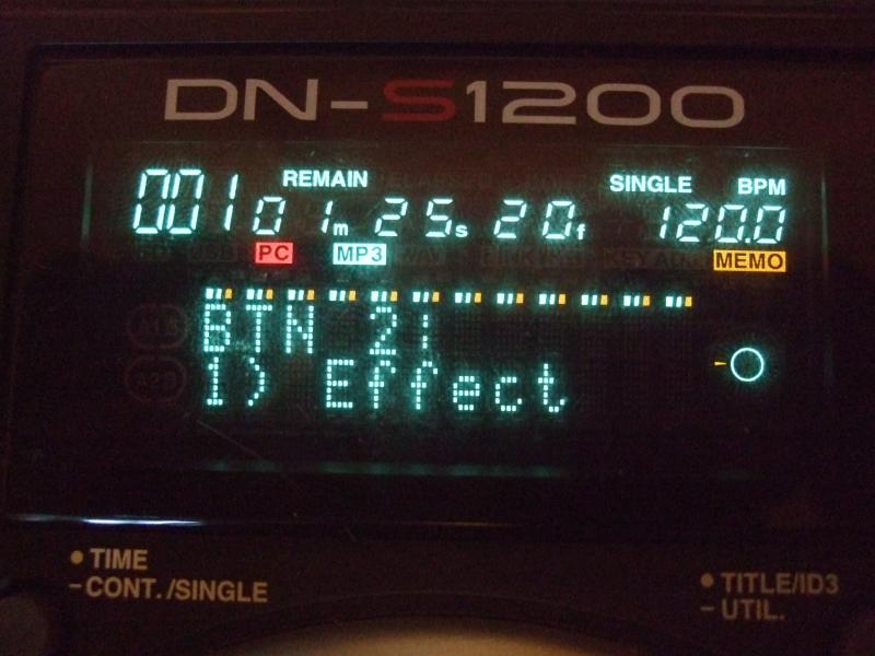

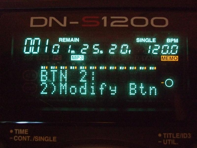

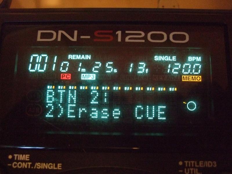

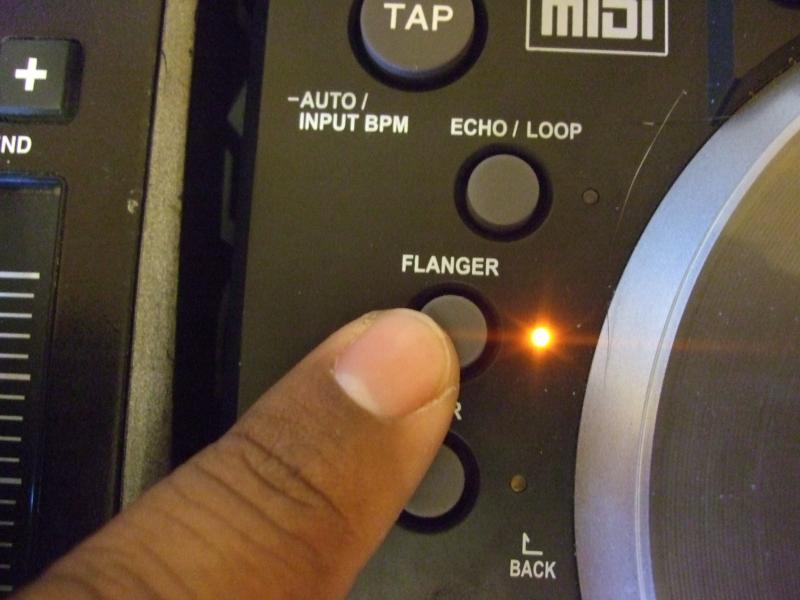

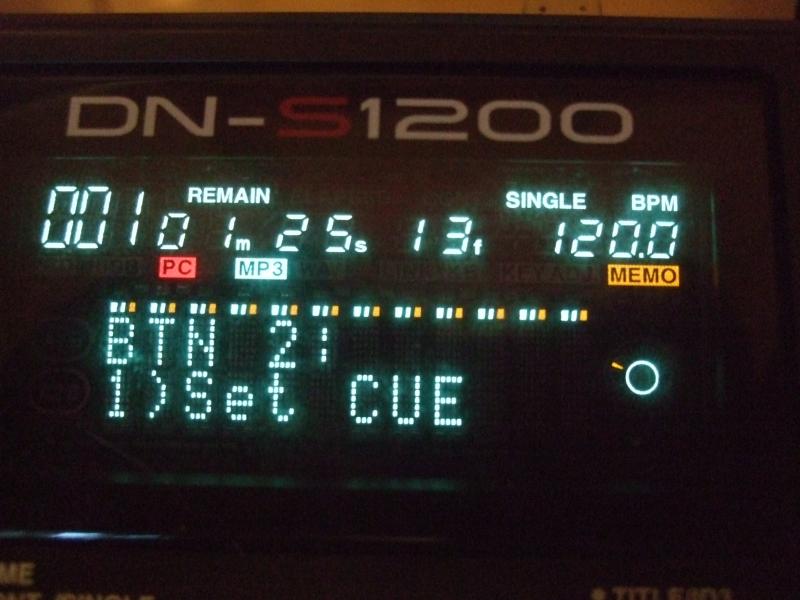

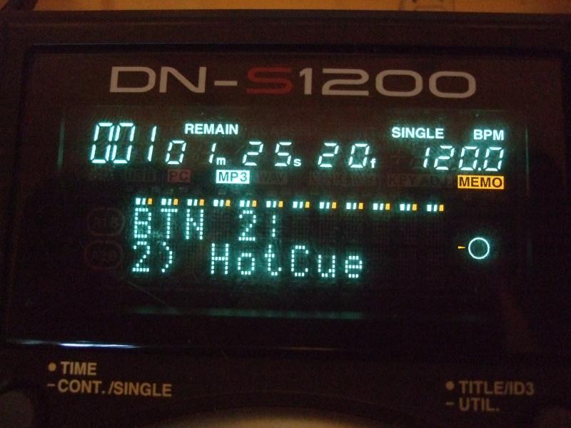

Pour les Hot Cue , en Mode MIDI ,
je suppose que sur la denon la touche Cue correspond au Hot cue 1 et les touches A1& A2 au hot cue 2 &3 ,non ?
Posted Sun 17 Oct 10 @ 10:08 am
perdu ^^
sur les dns 1200 il y a que un seul CUE.
pour pouvoir avoir les hot cue 1 2 3, il faut faire :
appuyer sur MEMO
la on choisis un des bouton des effet par exemple le bouton flanger.
sa marque sur la platine
1) select fx
il suffit de tourner le bouton de parametre sur
2) modify Btn.
on valide en appuyant sur le bouton parametre.
ensuite on tourne encore le bouton pour avoir
1) effect
2) hot cue
et voila, sois on utilise les effect sois on utilise le hot cue
bien sur on peut parametrer les entree Hot Cue et meme les modifier toujours avec la meme manipulation
bien sur il est toujours possible de remodifier pour avoir les effets.
appuyer sur MEMO
1) select fx
2) modify Btn.
1) effect
2) hot cue
Posted Sun 17 Oct 10 @ 10:13 am
