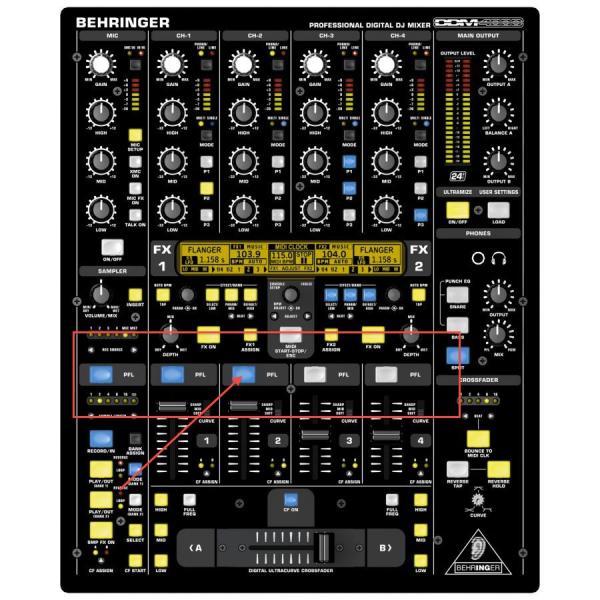

je dispose de 2 cdj 400 + table Behringer DDM4000
j'ai bien installer le mappeur v2 que j'ai modifier pour juste avoir le crossfader pour le mix audio-video " transition" ainsi que les fader des 2 pistes
tous va bien sauf que j'arrive pas à avoir une pré écoute de la piste 1 quand mon crossfader et du côte piste 2 et visse versa..
on dirait que mon casque est relier avec le crossfader ou plutôt avec le master...... je ne sais point lol

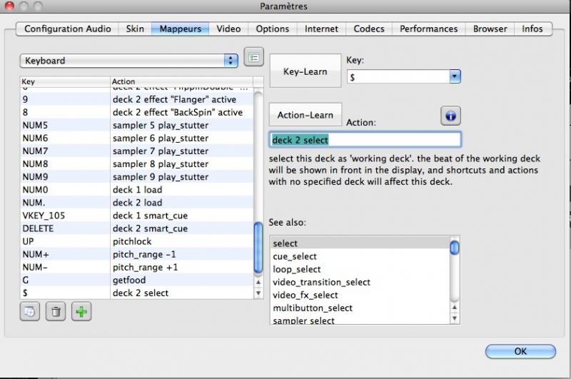

alors essai ça :
tu va dans le mappeur de la ddm 4000 dans tes config de virtual
ensuite tu trouve la ( ou les ligne de pfl )
si elle n'existe pas tu la creer
normalement tu as une fenetre qui ressemble a ça :
donc tu creer une nouvelle ligne en cliquant sur "new" ensuite tu clique sur key learn et tu appuis sur le bouton pfl de ta table qui corespond a la voi de ton deck 1
Ensuite tu clique sur action learn et tu clique directement sur la skin sur le bouton pfl du deck 1 ( il se trouve a coté du mixer)
normalement il sera marqueé : " deck 1 select"
Et voila tu as mapper une touche
reste plus que la deuxieme et pour les autre si tu veut mapper une autre touche

alors pour vous aider je posséde cette table avec 2 dn-hs5500 avec le mapper v2.
tout d'abord il faut savoir que en effet en mode midi les voie affecté ne sont plus en audio
ma solution brancher la platine gauche sur la voie 3 la platine droit sur la voie 4, dans les config audi VDJ je met la sortie avec preecoute de sorte a ce que la platine gauche serve de preeecoute et la droite de master.
Ensuite laisser la voie 3 a zero avec le boutons PFL allumer et monter la voie 4 qui restera constament lever avec le bouton PFL desactiver
la preecoute se fera que sur la voie 3 pour les 2 cotés en chargeant une musique la preecoute passera automatiquement d'un coté a l'autre pas besoin dappuyer sur de bouton ou quoi.
j'espére m'etre fait comprendre et désolé pour les fautes d'orthographe et je ne peut pas illustrer avec des images.
Posted Wed 22 Sep 10 @ 7:59 pm

j'ai bien essai ce que dj tigrou ma expliquer ça ne marche pas du faite que le bouton pfl sur le skin ne fait que selectionné un deck et non son pré écoute
