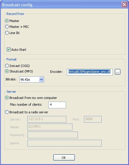

En attendant que gribouillon prépare Cela.
Ton port est-il ouvert, pour le savoir il faut que ta config soit comme cela, et surtout aller chercher le fichier lame_enc.dll
Dans Mes documents\VirtualDJ\Plugins en passant par la casse (encoder)
- Dans la partie sever, clic sur (Broadcast to a radio sever) et tape 8000 dans la case Port,
- puis re-sélectionnes [Broadcast from my awn computer)
- Clic OK
Met un titre dans une platine puis Clic sur Start recording --> lance la musique, en suite va sur le lien du site

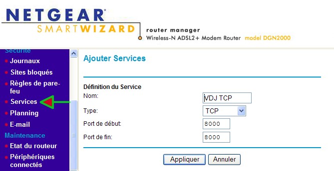

Si sur le site il ta marque 92..xx.xx:8000 is Closed Cela veux dire que ton Port est Fermer
il faut configurer ton Routeur en Tapant 8000 dans la case TCP/UDP
Mon Nedgear est configurer comme cela, c'est une exemple car il y a plusieurs model de Routeur.
- Clic OK

si tu veux écouter ta diffusion toi même
Tu ouvres Windows Media player
tu cliques sur fichier en haut a gauche de la fenêtre
puis clique sur ouvrir une URL...
tu tapes le cadrant blanc le lien du broadcast que virtualdj affiche EX: http://109.212.228.178:8000/VirtualDJ.mp3 --> puis ok
OU
tu ouvres VLC
tu cliques sur Média en haut a gauche de la fenêtre
puis clique sur ouvrir un flux reseau....
tu tapes le cadrant blanc, le lien du broadcast que virtualdj affiche --> puis ok
Le lien du broadcast que VDJ t'affiche tu peux donner à un copain ou autre, pour qu'il puis écouter ta diffusion en faisant rentrée le lien dans L'URL... de Windows Média player.
